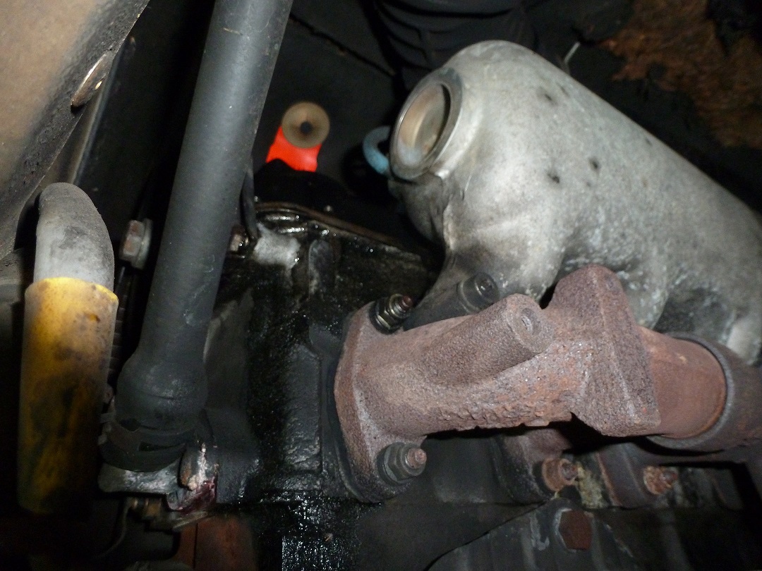

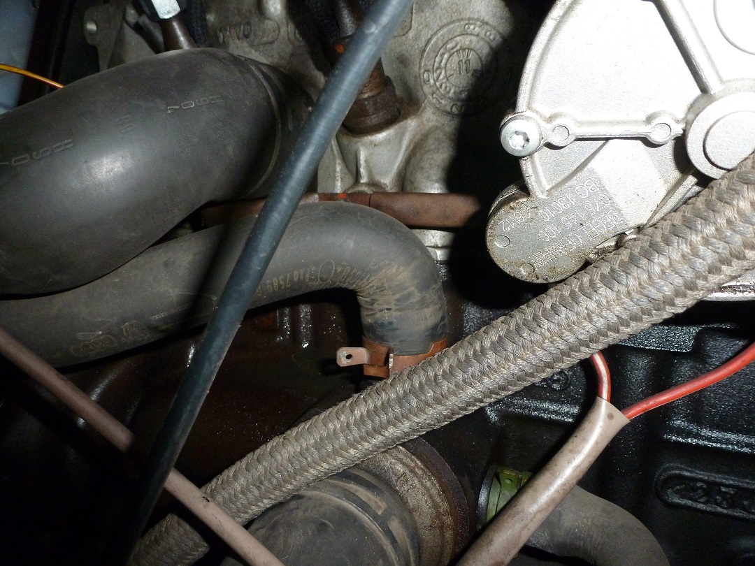

heute war ich endlich in der Mietwerkstatt und konnte zum ersten Mal den Wagen in Ruhe von unten anschauen. Lohnt sich mehr als 15€ fürs Kino auszugeben :FREU:
Konnte in ner knappen Stunde leider nur folgendes machen:
-Bremsenreinigerdusche von oben nach unten
-Dieselleck bemerken, suchen und beheben
-Bilder machen
Das Dieselleck war eine undichte Verschraubung an der vordersten Einspritzdüse. Das Geweih habe ich vor einem Jahr in der Werksatt tauschen lassen, allerdings selbst bei dieselsend besorgt.
Nachziehen war nicht, mit 2 LAgen Teflonband ums Gewinde gings dann doch. Hab dabei festgestellt, dass das Rohr bei gelöster Verschraubung nicht direkt über dem Gegenstück steht,
sondern durch Spannung im Rohr etwa 5mm zur Seite gedrückt wird. Ist das schlimm? Hab gelesen, dass die Rohre spannungsfrei verschraubt werden müssen.
Als möglichen Ursachen für äußeren Ölverlust habe ich die Dichtung der Unterdruckpumpe und den Ventildeckel im Verdacht.
Dazu sieht man auf den Fotos hoffentlich etwas (ausser der Dieselpfütze und dem verkrusteten Kühlwasserflansch).
Im Standgas nebelt der Motor kaum sichtbar. Soll man das bei voller Fahrt prüfen?

LittleL hat geschrieben:Das Dieselleck war eine undichte Verschraubung an der vordersten Einspritzdüse. Das Geweih habe ich vor einem Jahr in der Werksatt tauschen lassen, allerdings selbst bei dieselsend besorgt.
Das ist in der Tat so, diese Verspannung ist Schuld gewesen am Dieselleck. Teflonband hilft hier nicht, schon garnicht am Gewinde, falls es nun dicht sein sollte, dann durch das erneute Verschrauben. Vor dem Verschrauben sollte die Leitung so zurechtgebogen und ausgerichtet werden, dass sie rechtwinklig und ohne Verspannung auf dem Anschluss der Düse landet. Dann maßvoll anziehen (max. 25Nm), lieber sogar erst etwas weniger, dann kann man noch nachlegen. Feester wird nicht dichter, sondern es wird das kugelige Ende des Rohrs zerdrückt, und die Kugelform schließt halt metallisch dichtend im Kegel der Düse ab.
Das Ausrichten mache ich, indem ich das Rohr lose montiere und dann möglichst schonend mit bloßen Händen oder vorsichtig mit der Zange zurechtziehe, bis es in losem Zustand richtig steht. Erst dann anziehen.
LittleL hat geschrieben:Als möglichen Ursachen für äußeren Ölverlust habe ich die Dichtung der Unterdruckpumpe und den Ventildeckel im Verdacht.
Ja, hier sind anscheinend so manche Dichtungen nicht ganz in Ordnung...
unterhalb der Vakuumpumpe kann ich nicht viel erkennen, liegt aber vielleicht am Foto. Scheint eine Nachbaupumpe zu sein, die haben oft andere Dichtungsmaße als die Originalteile. Wichtig ist aber auch, dass vor der Montage der Flansch von alten Dichtungsresten gesäubert wird, vor allem, wenn da mit Flüssigdichtmitteln gearbeitet wurde, und, dass die Pumpe nicht verspannt angeschraubt wird. Also immer die beiden Muttern abwechselnd Stückchen für Stückchen anziehen, bis die Pumpe plan anliegt. Den Motor dazu vorher etwa in den OT drehen (Kerbe ESP fluchtet mit Rille an der Konsole), dann steht der Zwishenstößel nicht so unter Spannung.
Auf der Rückseite des Motors sind die typischen Spuren eines undichten Ventildeckels. Das liegt oft an falsch eingelegten Dichtungsteilen an den beiden Enden, dort muss die Gummilippe exakt in der Nut der beiden Lagerböcke liegen und insbesondere im Knick kommt sie da gerne wieder raus und wird dann beim Festschrauben eingeklemmt.
Was auch oft passiert, dass die Stehbolzen, also diese Gewinde, über die der Deckel gestülpt wird, beim Lösen der Muttern ein Stück mitheraus gedreht werden. Diese Stehbolzen haben einen Bund in der Mitte, auf dem die Lochränder der Dichtung aufliegen. Steht dieser Bund nun etwas in die Höhe, kann man noch so fest anschrauben, man bekommt die Dichtung nicht auf den Flansch gedrückt. In beiden Fällen wird das natürlich nicht dicht.
Im letzteren Fall muss man die Stehbolzen mit Hilfe zweier gekonterter Muttern ganz herausdrehen, das Gewinde säubern und sie dann mit etwas Schraubensicherung mittelfest wieder "bündig" verschrauben. Am Deckel muss man die Planheit kontrollieren, denn wenn er auf so einer "Achterbahn" aufgelegen hat, ist er häufig verzogen. Dann muss man ihn richten (geht eigentlich ganz gut auf einer Werkbank unter Kontrolle eines Lineals) oder ersetzen.

habe die Ventildeckeldichtung mittlerweile getauscht und es waren 7 Stehbolzen lose. Die beiden an den sehr öligen Stellen waren sogar 2-3 mm rausgedreht.
Das Reinigen der Gewinde mit Bremsenreiniger, wie im wiki beschrieben, kann ich nur bedingt empfehlen. Beim Eindrehen mit loctite werden Reste des Reinigers hochgedrückt. Erst mehrmaliges rein- und rausdrehen hat alle Reste beseitigt.
Vllt hab ich auch nicht lang genug auf die Verdunstung gewartet.
Alles mit loctite wieder eingesetzt und dann festgestellt, dass der Deckel ne Banane ist. Die beiden Enden stehen ca. 10mm ab, wenn die Mitte auf einer graden Fläche aufliegt.
Ich hab ihn trotzdem montiert und es scheint dicht zu sein.
Die Vakuumpumpe wurde wohl vom Vorbesitzer selbst gewechselt.
Ich hoffe, dass das ein Großteil des erheblichen Ölverbrauchs erklärt. Werde allerdings noch eine provisorische Ladedruckprüfung machen.

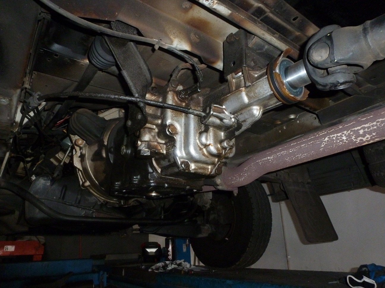

Hier noch ein Bild vom verölten Getriebe. Meinst du das Öl hat sich da nach hinten verteilt oder sollte ich das Getriebe mal genauer prüfen. 17er Inbus-Nuss hab ich schon besorgt.
Der Kabelbinder um die brauenen Plastikreste am Wellenausgang kommt mir auch komisch vor...

LittleL hat geschrieben:Das Reinigen der Gewinde mit Bremsenreiniger, wie im wiki beschrieben, kann ich nur bedingt empfehlen. Beim Eindrehen mit loctite werden Reste des Reinigers hochgedrückt. Erst mehrmaliges rein- und rausdrehen hat alle Reste beseitigt.
Normalerweise geht man so vor, dass man einen Lappen um das Gewindeloch legt, dann mal kurz mit der Druckluftpistole grob das Öl rauspustet (der Lappen verhindert, dass man danach zu viele Sommersprossen hat). Dann sprüht man den Bremsenreiniger rein und pustet nochmal mit Lappen. Nur so kann das Loctite auch richtig kleben.
Das Öl muss raus, sonst kann es im Extremfall sogar passieren, dass man den Zylinderkopf durch das Einschrauben der Stehbolzen hydraulisch sprengt (es bilden sich kleine Risse am Gewindegrund).
LittleL hat geschrieben:Hier noch ein Bild vom verölten Getriebe. Meinst du das Öl hat sich da nach hinten verteilt oder sollte ich das Getriebe mal genauer prüfen. 17er Inbus-Nuss hab ich schon besorgt.
Ich finde dein Getriebe vergleichsweise sauber. Die Getriebe "schwitzen" gerne mal geringe Mengen Getriebeöl an der Tachowelle und am Rückfahrschalter, das ist aber nicht tragisch. Motoröl erkennst du beim Diesel immer daran, dass es tiefschwarz ist.
Apropos Motoröl, deine Ölwanne hat da eine sehr hässliche Roststelle an der Schweißnaht. Wenn du gerne ca. 500EUR sparen möchtest, weil die Wanne undicht wird, entroste die Stelle mal und streiche sie mit etwas Schutzlack (Streichen ist hier immer besser als Sprühen, da man mit dem Pinsel die Farbe besser in die Rostkrater "einmassiert").
LittleL hat geschrieben:Der Kabelbinder um die brauenen Plastikreste am Wellenausgang kommt mir auch komisch vor...
Der Kabelbinder ist ok, nur die Plastikreste sind die Überbleibsel einer Schutztülle, die das Kardangelenk vor Schmutz, Staub und Wasser schützen soll. Die gibt es leider nicht mehr als Ersatzteil bei VW, allerdings haben viele Landmaschinen ähnliche Schutztüllen um ihre Kardanwellen, die auch beim LT passen.
