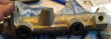

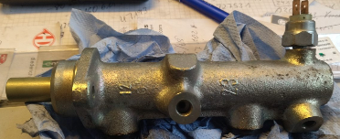

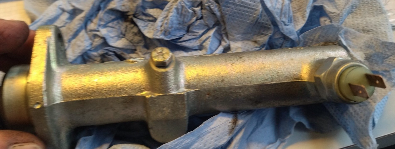

Moin zusammen,
es ist soweit, ich brauche einen neuen Hauptbremszylinder.
Vernüftigerweise lasse ich den Umbau von nem Profi machen, allerdings haben wir bei der Bestellung folgendes Problem:
Der ausgebaute Hauptbremszylinder hat nur einen Bremslichtschalter. Das Modell welches unter der Originalteilenummer (?) 281611011D zu bekommen ist, hat allerdings zwei Bremslichtschalter, was uns etwas verwundert.
Hier Bilder vom ausgebauten Hauptbremszylinder:

Daher die Frage ist das egal, bzw. kann man halt auch einfach nur einen Bremslichtschalter anschließen?
Ist die Teilenummer 281611011D korrekt und demnach die Teile, die ich hier (https://www.autodoc.de/search?keyword=281611011D) finde die richtigen?
Gibt es Erfahrungswerte, von welcher Firma dr Hauptbremszylinder am besten ist, oder tun die sich alle nichts?

Hi Stitches!
Es gab beide Versionen. Es ist kein Problem, nur einen Bremslichtschalter anzuschließen.
Ich vermute, das mit den zwei Schaltern wurde eingeführt, damit das Bremslicht auch angeht, wenn ein Bremskreis ausgefallen ist. Allerdings hat man dann meist andere Probleme als das Bremslicht...
