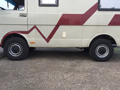

Wenn die hinteren Federn nicht mehr die volle Leistung haben und eventuell noch ein wenig durchhängen, bzw. der LT jetzt in der Waage steht und es wird vorne alles neu gemacht und das auch noch mit den verstärkten 21,13mm Durchmesser von Sachs, wird der LT mit hoher Wahrscheinlichkeit da stehen und wie ein Jumbojet während des Startes gen Himmel schauen. Ist natürlich jetzt bildlich übertrieben, aber wenn der LT vorne alles neu bekommt und dann noch verstärkt, steht er halt vorne deutlich höher wie hinten.
Ich habe die selbe leidvolle Erfahrung gemacht und wollte es nur nochmal vorab erwähnt haben. Am Ende brauchte ich übrigens hinten in der Federung alles neu inkl. neue Federlaschen, welche den LT hinten hochgestellt haben, so das er nun wieder in der Waage steht.
Viel Erfolg

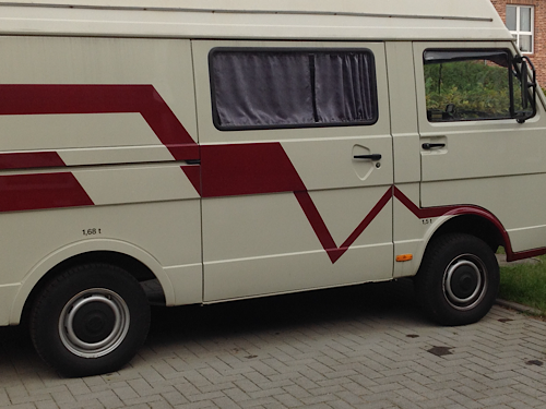

Re: Abstand Gummipuffer Vorderachse
Beitragvon Barney-Nord » Mittwoch 10. März 2021, 00:20
Ich habe da mal zwei Bilder zu raus gesucht.
Beim ersten Bild sind vorne neue verstärkte Sachs 21,13mm mit neuen Sachs Dämpfern eingebaut.
Hinten noch alles beim Alten.
Beim zweiten Bild stimmt das Verhältnis wieder. Aber dafür musste hinten ein großes 4+2 Blattfederpaket plus neue Federlaschen eingebaut werden.
Ich hoffe jetzt kann jeder klar sehen, was ich meine. Und das sieht echt scheisse aus und der Scheinwerfer strahlt in den Himmel.
Ich vermute mal, wenn man keine verstärkten Spiralfedern einbaut, sondern normale, dürfte das Problem, je nach Hinterachszustand (Blattfedern) nicht so groß werden.
Aber bei verstärkten vorderen Spiralfedern sollte man das unbedingt mit bedenken.
Barney
Nur vorne verstärkt erneuert. Der LT steht vorne klar höher.
Nachdem hinten auch alles erneuert und verstärkt wurde, stimmt das Verhältnis wieder.

Beitragvon VW-LT-28-Power » Samstag 13. März 2021, 09:39
Ohje das sieht ja schlimm aus. Da bin ich mal gespannt wie das bei mir aussieht. Den hinten sind schon die ganzen dicken federpakete drinnen. Sind halt auch nicht mehr die neusten. Aber auf jeden Fall bin ich noch sehr gut in der Abstandstoleranz, trotz voll beladen. Deshalb geh ich davon aus das das Ergebnis nicht ganz so schlimm aussehen wird.
Aber vielen Dank für das anschauliche Bild. Da bin ich dann nicht ganz so enttäuscht wenn es nachher auch so aussieht :grin:

Re: Abstand Gummipuffer Vorderachse - nun Blattfeder Problem
Beitragvon VW-LT-28-Power » Freitag 26. März 2021, 12:10
Hallo neues aus Griechenland,
Die Federn und die Querlenkerbuchsen sind getauscht. Und natürlich hatte Barney-Nord recht. Der LT steht da wie ein Flugzeug. Beim schlafen rollt man fast aus dem Bett raus.
So weiß jemand ob ich die alten Blattfedern (3+1)mit zusätzlichen Lagen aufs gleiche Niveau bekomme? Meine Idee wäre nur die oberste Lage drinnen zu lassen und alle unten neu zu machen eventuell noch eine Lage dazu. Hab hier ne LKW Werkstatt die eventuell sowas hinbekommt. Die Frage ist halt ob die obere dann nicht nachgibt wenn der Rest neu ist.
Oder weiß jemand ob zufällig die gleichen Federpakete in einem anderen Fahrzeug verbaut wurde eventuell Mercedes T1 oder Toyota Hilux? Die hier ja sehr häufig sind.
