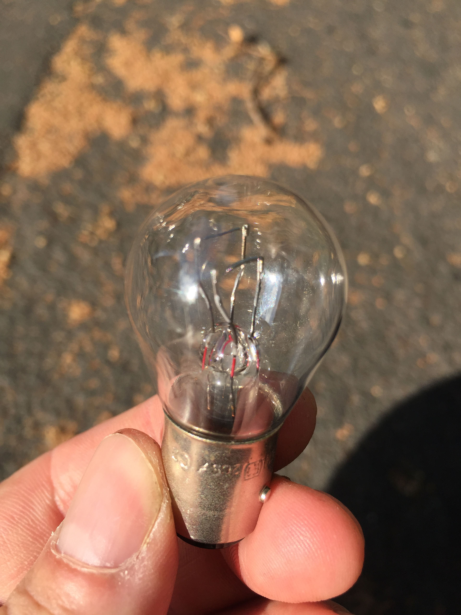

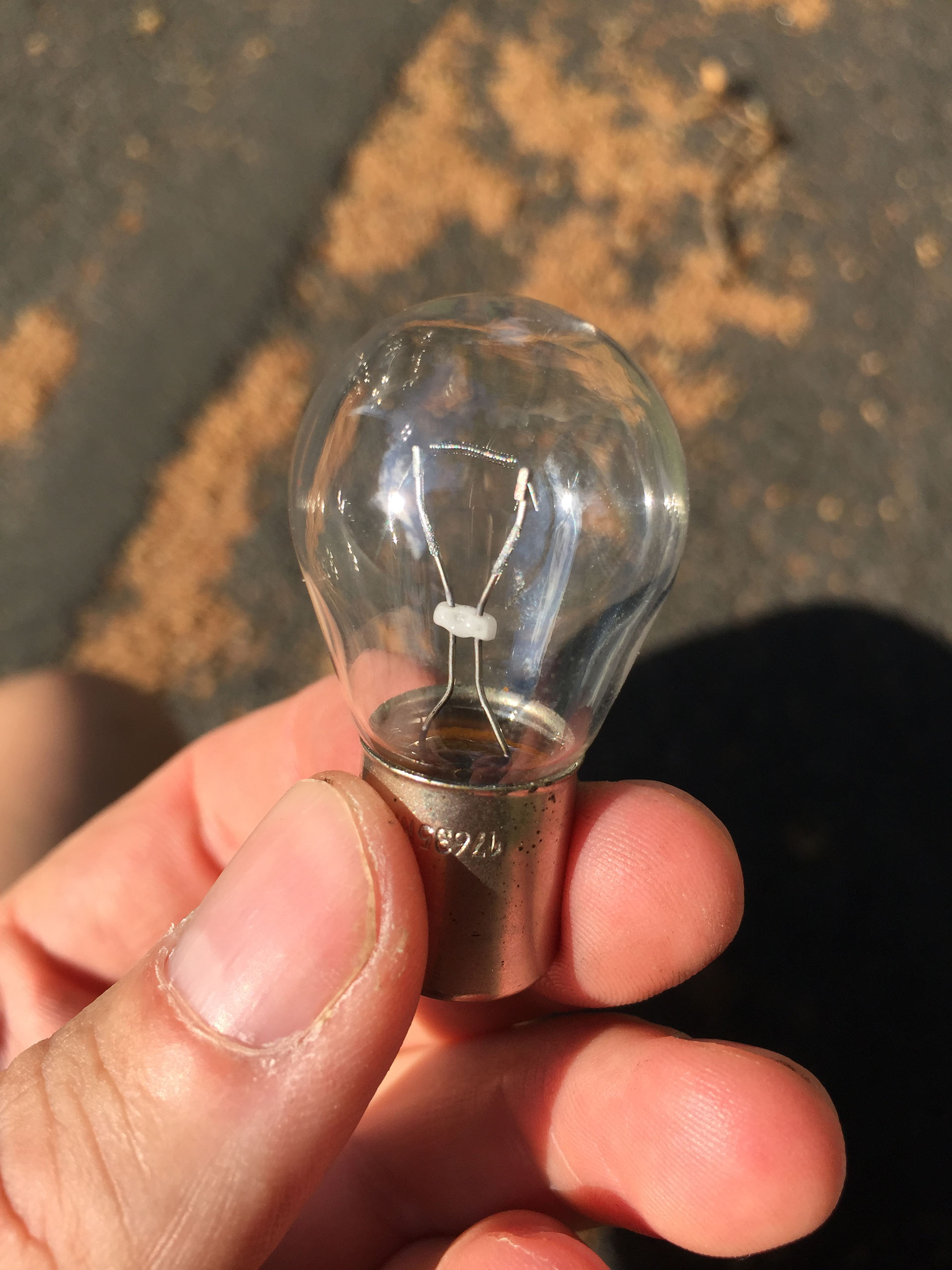

Vielen Dank für deinen ausführlichen Beitrag, echt Wahnsinn! Ich habe wie von dir vorgeschlagen die hinteren Glühbirnen alle überprüft. Keine ist durchgeschmort.
