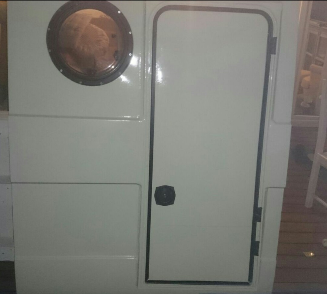

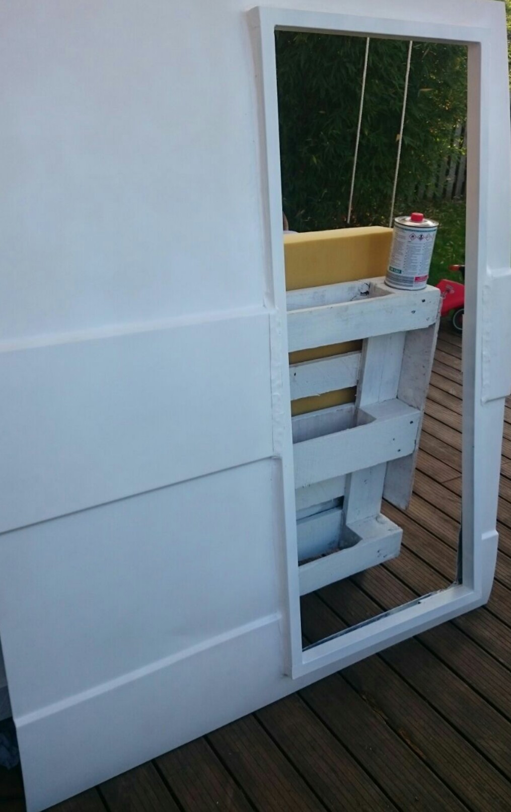

Ich war total begeistert von der Idee,statt einer normalen Schiebetür eine Wohnwagentür in unserem Florida zu haben.(schön leise wenn man sich morgens zum surfen rausschleichen möchte :grin: )
Also kurzerhand selbst gebaut, 50€ für ne Schiebetür ohne Fenster,0 € für ne alte Bedford Hymer Wohnmobiltür, 30€ neues Türschloß, 60€ Lack und Dichtmasse, 30€ Stahl für Türrahmen. Hier und da ne Stunde Arbeit und zack fertig :lol:

Sehe ich das richtig, dass die Tür noch nicht eingebaut ist?
Wenn sie eingebaut ist, wird die Tür dann trotzdem auch noch zum schieben sein?

Ja genau,wollte am Wochenende die Tür noch von innen isolieren und schön verkleiden bevor sie eingebaut wird.Der Mechanismus zum aufschieben bleibt erhalten,wurde nur etwas nach hinten verlegt. :doppel_top:

Beitragvon Felix » Freitag 13. November 2015, 09:38
Hallo Jonas,
die Idee finde ich super! :TOP:
Hast du vom Bau ggf. Fotos gemacht?
Die Schiebetür kann ja vermutlich dennoch von innen geöffnet werden, oder?

Beitragvon tiemo » Freitag 13. November 2015, 09:57
Hallo Jonas!
Hey, tolle Idee, und von außen sieht das schon mal super aus!
Wie hast du denn die Verbindung von vorderem und hinterem Schlossteil realisiert? Mopped-Bremszug? ;-)
Re: Klapptür Eigenbau
Beitragvon Jonas » Freitag 13. November 2015, 11:41
Das Gestänge habe ich gekürzt und ist zuganglich hinter einer klappe in der Verkleidung.Diese Entriegelung ist dann nur noch für die sporadische Nutzung der Schiebetür vorgesehen.

Beitragvon Skoot » Freitag 13. November 2015, 12:06
Kannst Du das, wenn eingebaut, auch mal bildlich festhalten? Also die Schiebetürmechanik.

Beitragvon Jonas » Freitag 13. November 2015, 13:11

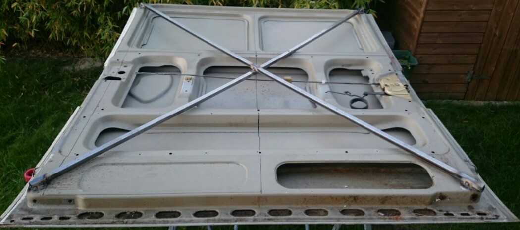

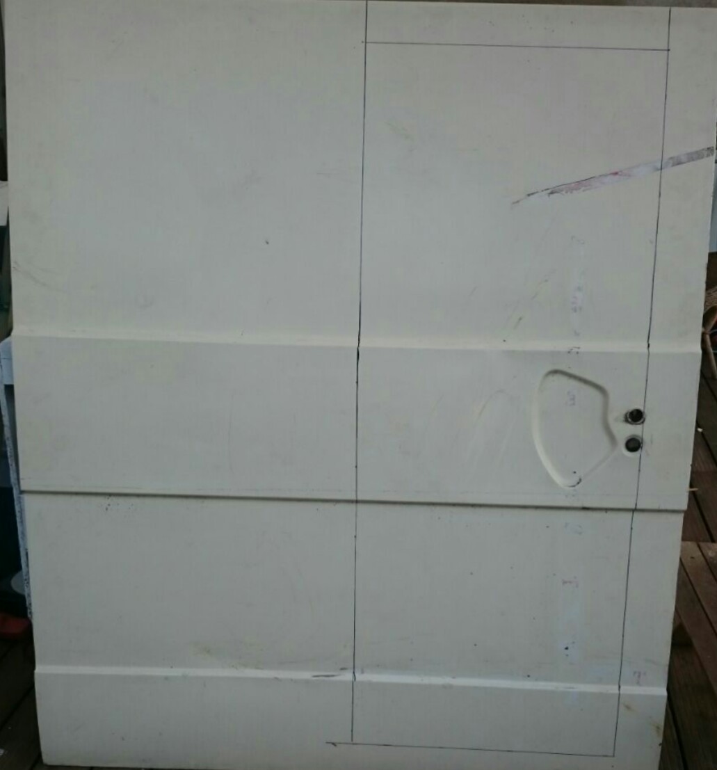

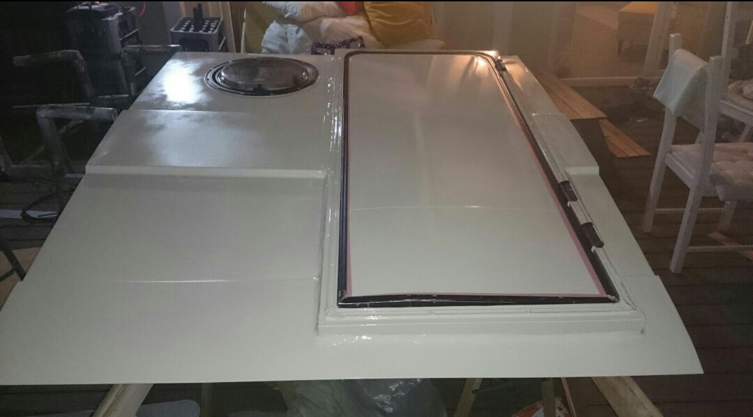

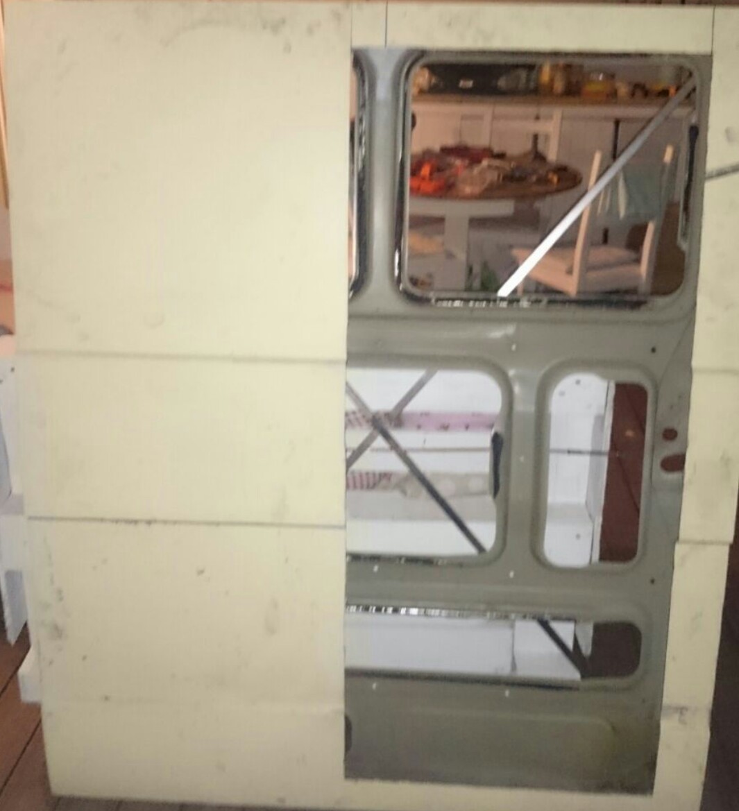

Habe den kompletten Umbau bildlich dokumentiert, leider sind die Bilder zu groß für den upload hier im Forum.
Versuche sie anzupassen und hochzuladen.

Beitragvon Jonas » Freitag 13. November 2015, 13:19
So,hier mal ein paar Bilder..

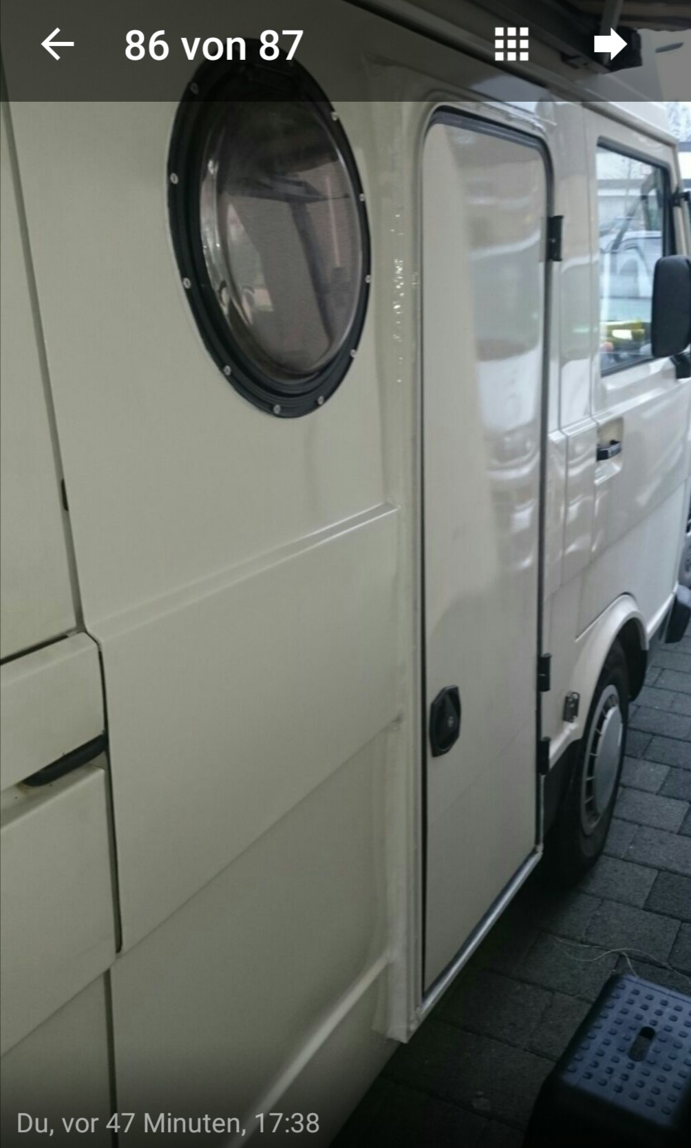

Beitragvon Jonas » Samstag 14. November 2015, 19:29
So,Tür ist drin und passt super.Bin sehr zufrieden :doppel_top:

Beitragvon Kleberwurst » Samstag 14. November 2015, 20:53
Klasse!
Hast du wirklich toll hin bekommen :FREU: :FREU:
Du kannst dir mit einem breiten Grinsen auf dem Gesicht auf die Schulter klopfen :grin:
Optisch und vom Nutzen: Note 1 A.

Beitragvon LT2828 » Mittwoch 3. Juli 2019, 22:37
Hallo Jonas,
super Idee.
Gute Arbeit.
Problem ist nur eine Seitentür zubekommen die in der Größe passt.
Die LT Tür ist nur 155 cm hoch.
Alle Wohnmobil oder Wohnwagentüren haben die Maße um 175 cm und größer.

Beitragvon Kruemel » Donnerstag 4. Juli 2019, 07:22
Was spricht eigentlich gegen eine Hintere Tür einer Doka? Es müssen doch einzig die Scharniere angeschweißt werden?

Beitragvon Jonas » Donnerstag 4. Juli 2019, 19:29
Man kann jede verfügbare Wohnmobil- oder Wohnwagentüre für den Umbau nehmen, da sie gekürzt werden muss. Bei mir ist es eine Bedford Tür geworden, weil ich sie auf dem Schrottplatz umsonst bekommen habe und diese musste ich auch kürzen. Die Größe der Tür wird ja durch die Höhe der LT Schiebetür begrenzt.
Die Türe in den GFK Einsätzen ist auch nur relativ klein, reicht aber völlig aus. Ich stand damals auch kurz vor dem Kauf eines solchen GFK Einsatzes. Habe mich aber dann für den Selbstbau entschieden, da dieser für mich günstiger, optisch ansprechender und solider war.
