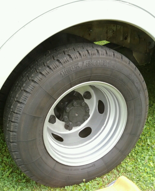

Beitragvon skinnymalink » Donnerstag 15. Juni 2017, 23:18
Ich will keine Werbung für diesen Produkt machen...ok vielleicht ein Bißchen denn ich bin immer wieder begeistert wie schnell man damit gute langanhaltende Ergebnisse erreicht. Heute habe das Ersatzrad abgenommen und zuerst vergeblich versucht den Reifen mit eigenen Mittel zu entfernen.
Auch der erste Reifendienst winkte ab und langsam zweifelte ich an der Aktion die Felgen zw. dem Reifenwechsel verschönern zu wollen.
Mir wurde einen Reifendienst im finstersten Reinickendorf empfohlen und als ich da war und vorsichtig nach der Eignung von Hammerite um die Felgen wieder Frisch zu machen. Dort bekam ich einen :doppel_top: also heute Abend schnell entfettet, Drahtbürste und gesprüht und Voila :FREU:

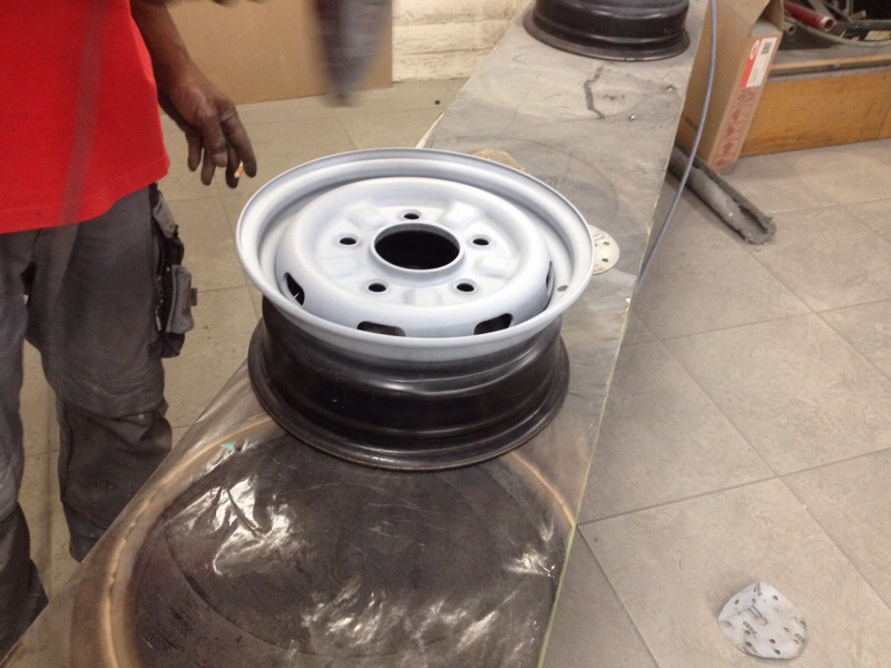

Es geht aber auch ohne Reifen abziehen, wird selbst in der Lackerei so gemacht. Wie Tiemo schon schreibt, gibt es da sogar Vorlagen für, was aber absolut nicht notwendig ist. Sauberes abkleben reicht vollkommen.

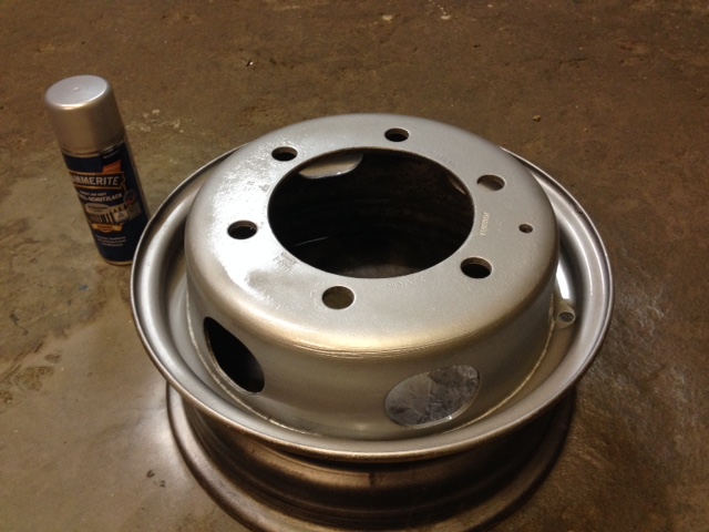

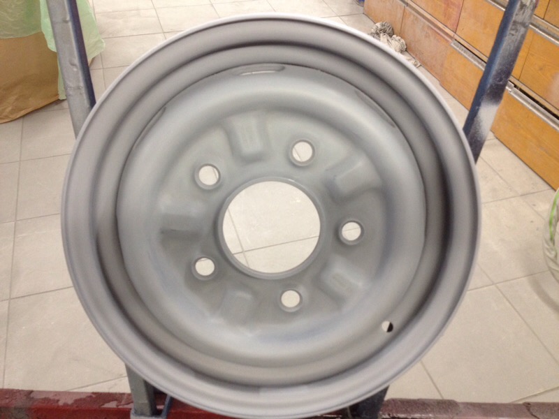

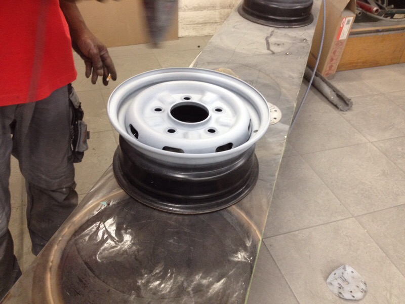

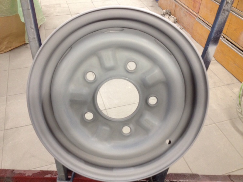

Anbei mal ein paar Bilder. Meine Felgen waren auch schwarz, hatten auch keinen Rost und sind nun Silber lackiert.
Und wenn du wirklich keinen Rost hast, brauchst du auch nichts gegen Rost anwenden !
Ansonsten empfehle ich bei solchen Stellen, wo einfaches rankommen ist, immer Fertan. Weil es einfach viel günstiger ist und sich an den Felgen leicht mit Wasser abwaschen lässt.
Viel Erfolg
Barney
Ehemalige Felgen von einer alten Feuerwehr in schwarz. Diese hatten auch keinerlei Rost und sind nun Silber
Füllergrundierung

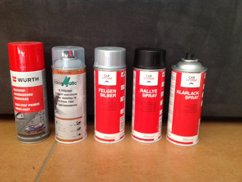

Hier das ganze mit Sprühdose. Grundierung, Füllergrundierung und der entsprechende Lack, entweder Mattschwarz oder Silber und anschließend noch Klarlack zum Schutz

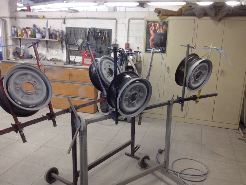

Das ist natürlich das beste, 2 K Lack Mattschwarz mit Härter. Dafür braucht mal aber Kompressor und Lackierpistole.
