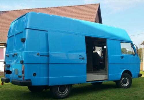

Beitragvon Cannonball77 » Sonntag 12. August 2018, 23:49
Hallo Micha,
Im Internet gibt es ja ne Menge Empfehlungen. Zur Lackierung eines GfK Dachs habe ich aber noch nicht das richtige gefunden.
Im Original ist das Gfk-Dach ja nicht ganz glatt. Ich habe das Hochdach letztens bei einem restaurierten T2 gesehen, welches absolut glatt war.
Was da genau genommen wurde weiss ich nicht aber ich denke ich werde zu Bootslack greifen. Kann man eigentl nicht viel falsch machen.

Beitragvon Micha-Schrauber » Montag 13. August 2018, 04:49
Hallo Jan,
kann man sehr wohl viel falsch machen...auf keinen Fall Bootslack verwenden, denn diese Lakierung wäre nicht flexibel genug, um die Bewegungen des Dachs mitzumachen.
Wenn ich " gfk lakieren " eingebe, kommen 139 000 Hinweise in 33 Sekunden... ;-)
Weiss ja nicht, was Du da gegockelt hast...da wird dann genau erklärt, wie der Lackaufbau zu sein hat.
