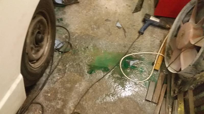

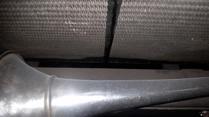

So HEUTE war ein Tag zum vergessen. Da fährst Du mal kurz zur Halle und, Kühlwasser auf dem Hallenfußboden :shock:
Ja nein und es ist nicht der Kühlwasserbehälter, da gibt es ja schon eine Umbaualternative, nein es ist der KÜHLER :-( :-(
So schon mal im Netz geschaut für den CP und nochmal :-( :-( :-( :-( :-(
Also, wär hat noch nen Kühler oder weiß wo man einen Neuen Kühler zum fairen Preis für einen 2,4 D Motokennbuchstabe CP also stehender Motor bekommt :?: :?:

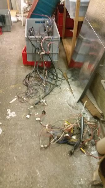

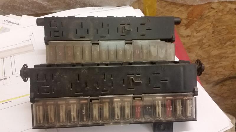

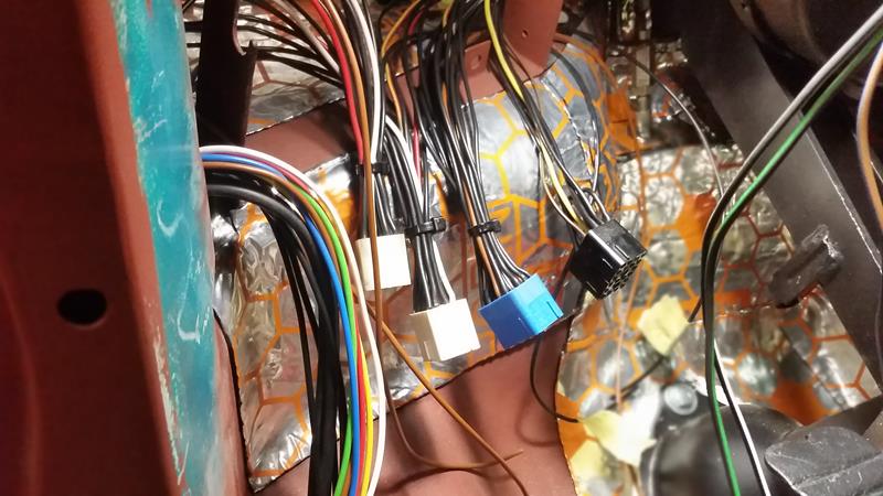

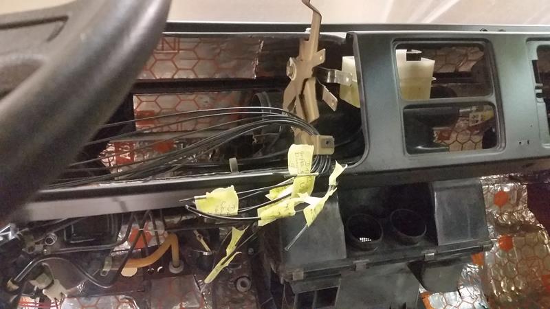

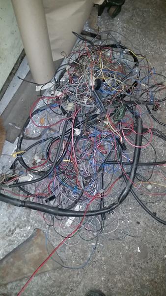

Die Wartezeit werde ich überbrücken mit der Elektrik. Neue Kabelbäume hatte ich ja schon eingezogen und jetzt kommt die ZE und die Stecker drann :TOP:

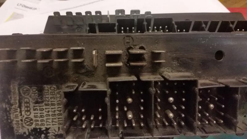

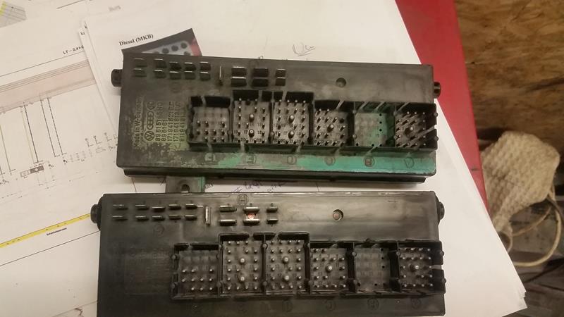

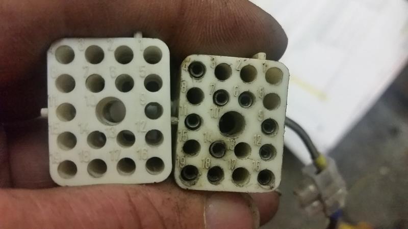

Die alte ZE hat es hinter sich, wie man an der Klemme H schön sehen kann. Die Stecker sehen nicht besser aus.

Was machst du mit der kaputten ZE? Ich bräuchte eine zum ausschlachten, wel bei meiner eine Leiterbahn wegkorrodiert ist.
Gruß Manfred

Beitragvon Daniel Schulz » Sonntag 11. August 2019, 20:49
Moin, und die Stecker nich wegschmeißen, die gibts nicht mehr neu. Sind ja nur die Kontakte hin!

Beitragvon j.b.k » Montag 12. August 2019, 05:30
Dracula700 hat geschrieben:Hallo Hannes
Gruß Manfred
Moin Manfred, die ZE behalte ich selber und repariere die wieder.
Daniel Schulz hat geschrieben:Moin, und die Stecker nich wegschmeißen, die gibts nicht mehr neu. Sind ja nur die Kontakte hin!
Grüße Daniel

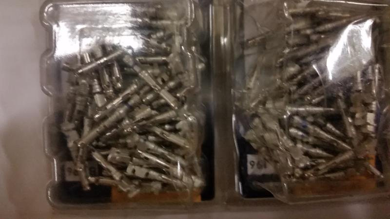

Moin Daniel, jo das stimmt. In diesem Zusammenhang habe ich die teuersten Steckverbinder kaufen müssen ever, ever :shock:

Beitragvon Daniel Schulz » Dienstag 13. August 2019, 09:36
Moin Hannes,
die Rundsteckhülsen 1,6 und 3,5 hab ich damals im 100 Pack von Würth bekommen. Sind die jetzt so teuer geworden? Ich hatte das als Kleinkram in Erinnerung. Mich haben die Kontakte zum Armaturenbrett in den Wahnsinn getrieben, weil das kein Standard ist und dann letztendlich einen Restbestand von VW übernehmen dürfen.
Daniel

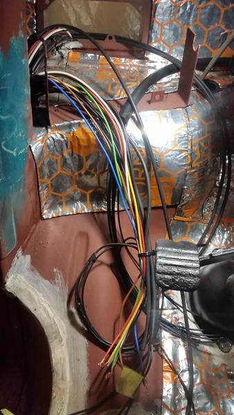

Beitragvon j.b.k » Sonntag 18. August 2019, 20:38
heute die 50' zigste Rundhülse installiert :TOP:
Langsam geht es voran :doppel_top:

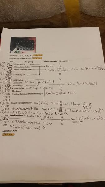

Morgen muß ich noch mal den Stromlaufplan überprüfen. Ich hab da ein Relais da muss ich mal schauen wo für das ist :shock:
Zuerst dachte ich an das X-Relais aber das steckt ja auf der ZE. Schauen wir mal :-o

Beitragvon Daniel Schulz » Sonntag 18. August 2019, 22:58
Moin, hoffentlich alles richtig verkabelt, bei so viel schwarz. Bei so viel Mühe hättens doch auch die richtigen Kabelfarben getan.
Daniel
Daniel Schulz
Beiträge: 227
Re: Mein LT, Projekt 2010
Beitragvon j.b.k » Sonntag 18. August 2019, 23:47
Daniel Schulz hat geschrieben:Moin, hoffentlich alles richtig verkabelt, bei so viel schwarz. Bei so viel Mühe hättens doch auch die richtigen Kabelfarben getan.
Daniel
Nö da hätte ich ja etliche Kabelrollen kaufen müssen. Das passt schon :lol:

Alles einfarbig und dann Markierungen an den Enden. Ist praktisch und sieht gut aus.

Jo macht ma, passt imho nicht zum Rest deiner Arbeit und ob du 100m sw oder 10x10m farbig kaufst ist egal, koscht dasselbe! Aber nu bin ich auch wieder ruhig;)
