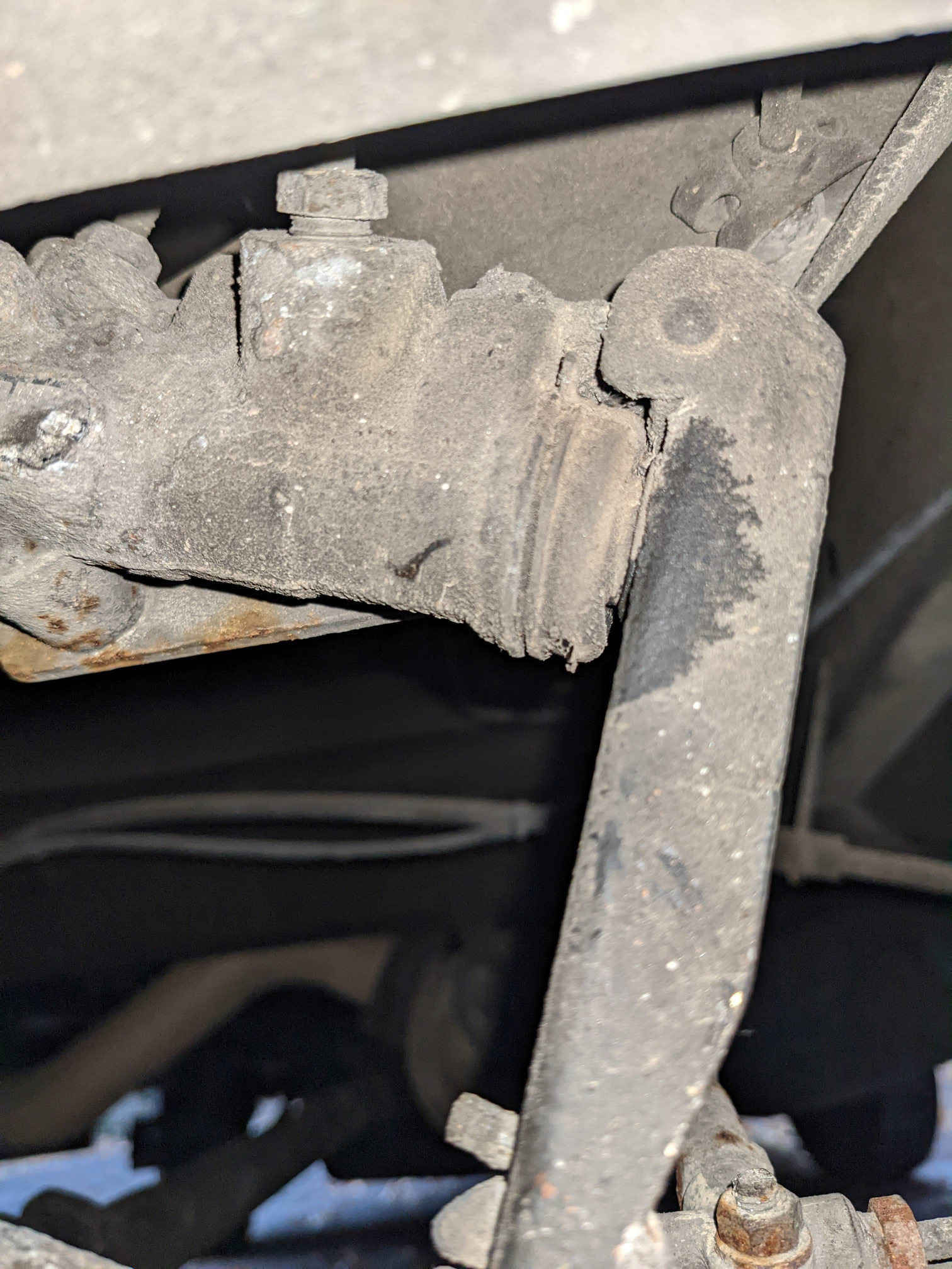

Hallo Tiemo,
so, ich denke, einen kleinen Schritt weiter bin ich schonmal.
Die Handbremsleistung ist gleichmäßig und gut.
Der BKR ist quasi auf Anschlag und wenn ich den Hebel etwas entlaste, bewegt sich der Kolben raus. Allerdings scheint der Hebel leicht feucht zu sein.
Die Bremsleitungen zu den Trommelbremsen sehen gut aus.
Ich habe leider keine Vergleichswerte, aber die Abweichung zwischen Handbremse und Betriebsbremse erscheint mir auch beim linken Rad sehr hoch. Die Belagstärke ist noch ausreichend. Da wäre jetzt meine Schlussfolgerung, dass beide Radbremszylinder einen weghaben. Stimmst du mir da zu, oder habe ich etwas übersehen?

Beitragvon tiemo » Freitag 14. Oktober 2022, 12:02
Hallo nochmal!
Der rechte Bremszylinder wird einen weg haben.
Der Unterschied zwischen Betriebs- und Handbremse kommt durch das Abregeln des BKR zustande.
Das kann, je nach Achslast, in Ordnung sein, aber wie bereits geschrieben, vielleicht muss nach der Veränderung am Fahrwerk nachgestellt werden.
