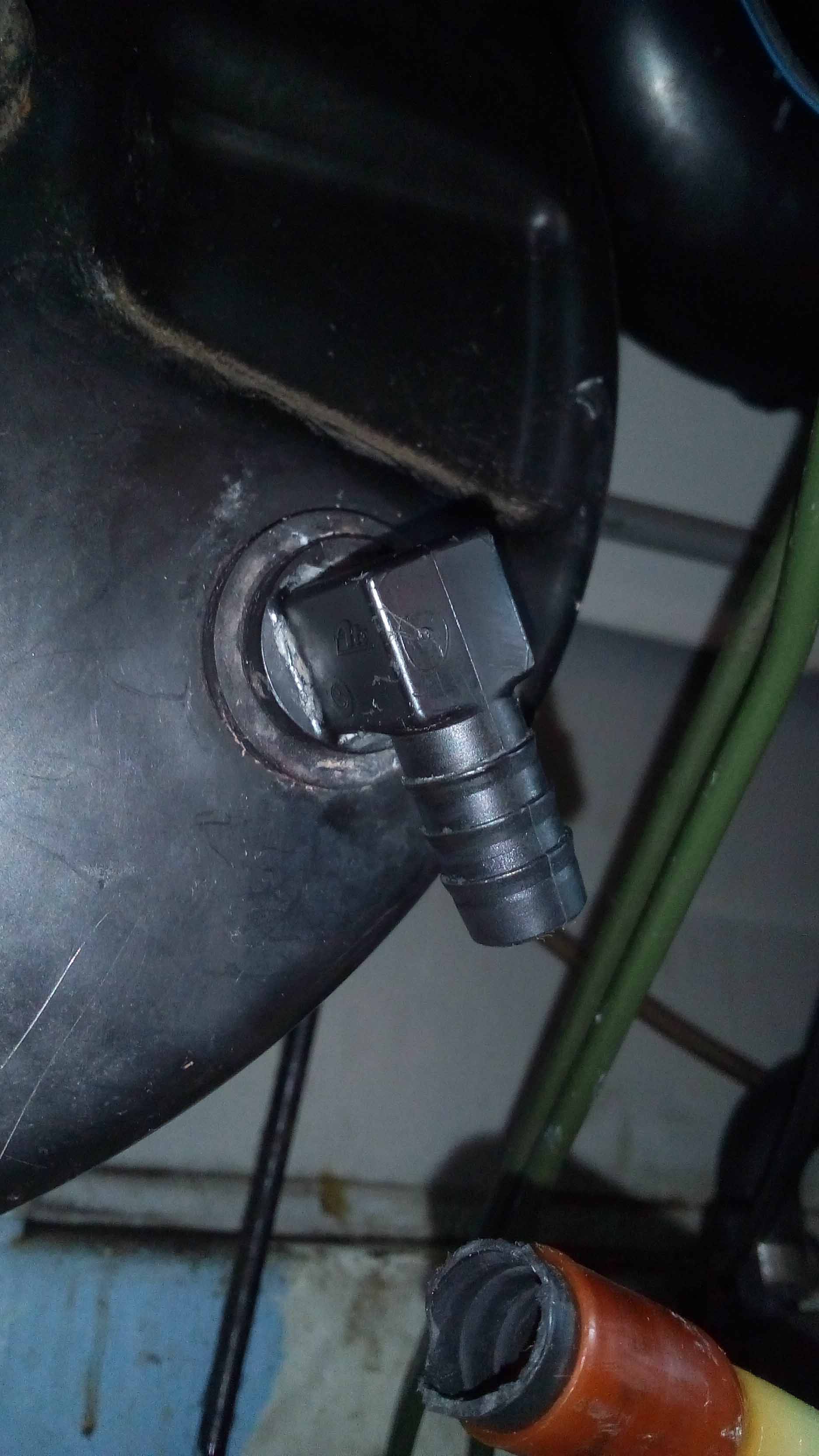

Weiß jemand, wie man den Anschluss des Unterdruckschlauchs am BKV weg bekommt? Schlauch ist runter, aber das Verbindungsstück zwischen Schlauch und BKV bekomm ich nicht runter. Gewinde oder Bajonette ist es anscheinend nicht...will keine Gewalt anwenden und es zerstören.
Ich vermute Undichtigkeiten an dieser Stelle und durch Saugen am Schlauch ist kein Unterdruck aufbaubar. Es zischt an der besagten Stelle.
Bin über Infos dankbar, BKV funktioniert zwar will aber endlich mal alle Falschluftstellen beseitigen. Auto ist nen CH, Bj. 79, LT28
Vielen Dank und Grüßle
Andi
Um diesen Anschluss handelt es sich

Der sitzt einfach nur im Gummi mit bisschen Silikon spray sollte es bess r gehen . Aber es ist eher unwahrscheinlich daß dein ganzer unterdruck da flöten geht!!

@masmat21: wenn an dem Schlauch gezogen wird (mit der Lunge) ist schon gut Widerstand da, es kann aber kein Unterdruck aufgebaut werden. Der BKV funktioniert auch entsprechend.
@boxerspezi: Benzingeruch ist keiner wahrzunehmen.
Wir waren heute nochmals zu zweit am Auto, um das "Zischen" genau zu lokalisieren. Die Schwachstelle scheint doch vom vorderen Stopfen (211611817A) am Hauptbremszylinder zu kommen. Ergibt das überhaupt Sinn? Müsste ja mit Bremsflüssigkeit gefüllt sein... Wir werden morgen nochmals genauer hin hören... ;-)
Das Teil ist günstig zu bekommen. Ich schätze aber um es einzubauen, muss die Bremsflüssigkeit raus, entlüften etc. , oder?
Eventuell ist es auch der Übergang Hauptbremszylinder BKV...?
