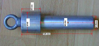

bin dabei mir die Bolzen (http://www.lt-forum.de/dokuwiki/doku.ph ... n_des_lt&s[]=anheben) mit Öse herzustellen.
Hat noch jemand was rumliegen, zu verkaufen?
Wenn noch ein paar Interessenten zusammenkommen, wird´s vielleicht noch günstiger ...

4x Bolzen (Material: 1.4301) mit Ösen (Stahl, galvanisch verzinkt) für €120 + ggf. Versand oder Abholung Stuttgart. Jemand interessiert?

Aber was mich direkt stutzig macht ist das Material. 1.4301 ist ein nichtrostender, im Volksmund "Edelstahl" genannter Stahl. Diesen muss man nicht galvanisch verzinken.
Des weiteren ist ein "Edelstahl" nicht die Erste Wahl für solche Zwecke. Weil im Verhältnis zu einem Werkzeugstahl relativ weich und keine hohe Zugfestigkeit. Ein C45 (1.0503) wäre hier die bessere Wahl. Diesen könnte man dann wiederum galvanisch verzinken, damit er nicht rostet, muss man aber nicht unbedingt.
