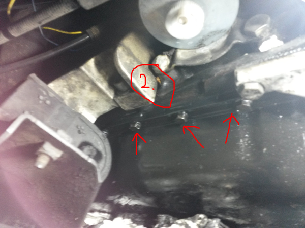

mein LT35 (2,4 Turbodiesel, ACL 95ps), Baujahr 1993, verliert Öl, nachdem ich jetzt den Unterbodenschutz abgeschraubt habe alles mit Bremsenreiniger gereinigt hatte und 400-500m eine Kurze Runde am Feldweg gefahren bin, sehe ich schon klarer von wo das Öl (pro Sekunde 2-3 tropfen) herkommt. Allerdings kenn ich mich mit den Bauteilen nicht so aus, wie diese heißen. Deswegen ein paar Bilder im Anhang.
- einmal den ganzen motorraum von oben
- sehr geringer oelverlust 3 an einer schraube der kupplungsglocke
- massiver oelverlust 2 hinter der kupplungsglocke am motor, denke an den schrauben unten, evt. die dichtung (ist das der kasten für die nockenwelle ?)
- oelverlust 2 nochmal von oben, da ist auch ne kleine pfütze kann aber auch eine verwirbelung von dem vorherig genannten sein
wenn ihr mir da bei den Bauteilen helfen könntet, bzw jemand ein gutes Motorüberblick-Bild mit erklärung hat wäre mir schonmal geholfen.
Falls das die DIchtungen sind, muss man vermutlich den Motor komplett ausbauen für den markierten Oelverlust2 ?
Die Ölwanne selbst sieht relativ dicht aus, die Schraube ist trocken, der hauptteil des Öles kommt wirklich von der markierten Stelle Nr 2.

Okay, danke erstmal für deine Antworten, es ist unter der Abdeckung auch Öl, kann aber auch sein dass das reingelaufen ist. habe jetzt die zwei versch. öldruckschalter besorgt, werde die mal austauschen. Muss ich das Öl dazu ablassen ? Oder kann ich da bei kaltem Motor die Schrauben einfach öffnen ?
kann es theoretisch auch sein dass die Schrauben (mit pfeilen markiert) in meinem Bild
download/file.php?id=14146 undicht werden, bzw die Dichtung die um den ganzen Block innen drin verbaut ist ?

falls du die Schalter austauschst, darauf achten, dass das richtige Kabel auch wieder auf den richtigen Schalter kommt. Also blau/schwarz auf den 0.3bar-Öffner und gelb auf den 1.6bar-Schließer.
Dass die Ölwanne an den Schrauben unten undicht ist, könnte natürlich sein. Aber wie willst du es feststellen, wenn weiterhin von oben Öl darüberläuft? Es folgt weitgehend der Schwerkraft. Also die Ursachen von oben nach unten ausschließen / beseitigen. Fakt ist, dass es im Berech der Öldruckschalter und der Vakuumpumpe schon ölfeucht ist, also dort beginnen. Weil die Vakuumpumpe das höchste Teil im nassen Bereich ist, mit ihr anfangen. Sie könnte sich gelockert haben oder der O-Ring am Flansch ist undicht.

@tiemo, war am Wochenende nun den oberen Öldruckschalter tauschen, und siehe da, das "Hauptleck" ist weg :) (zumindest der großtei. An der kupplungsglocke tritt noch etwas auf kann aber auch noch nachgelaufenes vom Austausch des Schalters sein.)
