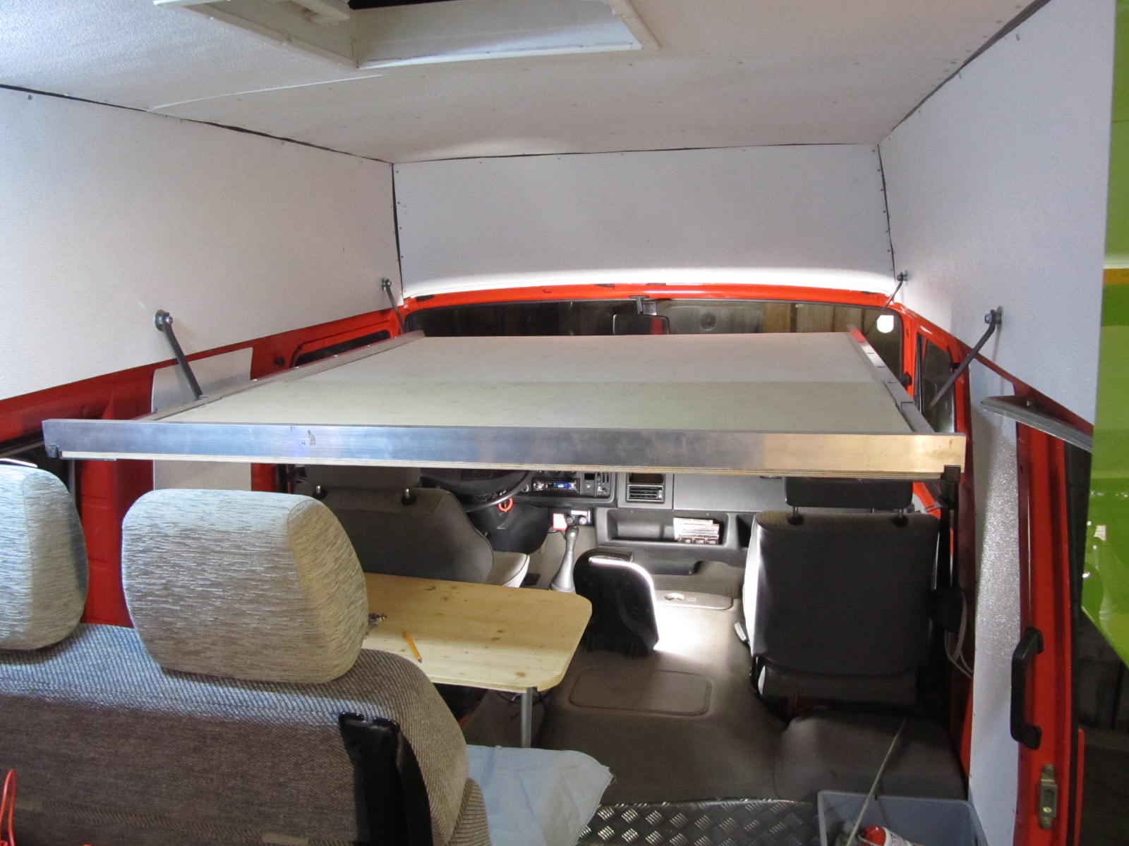

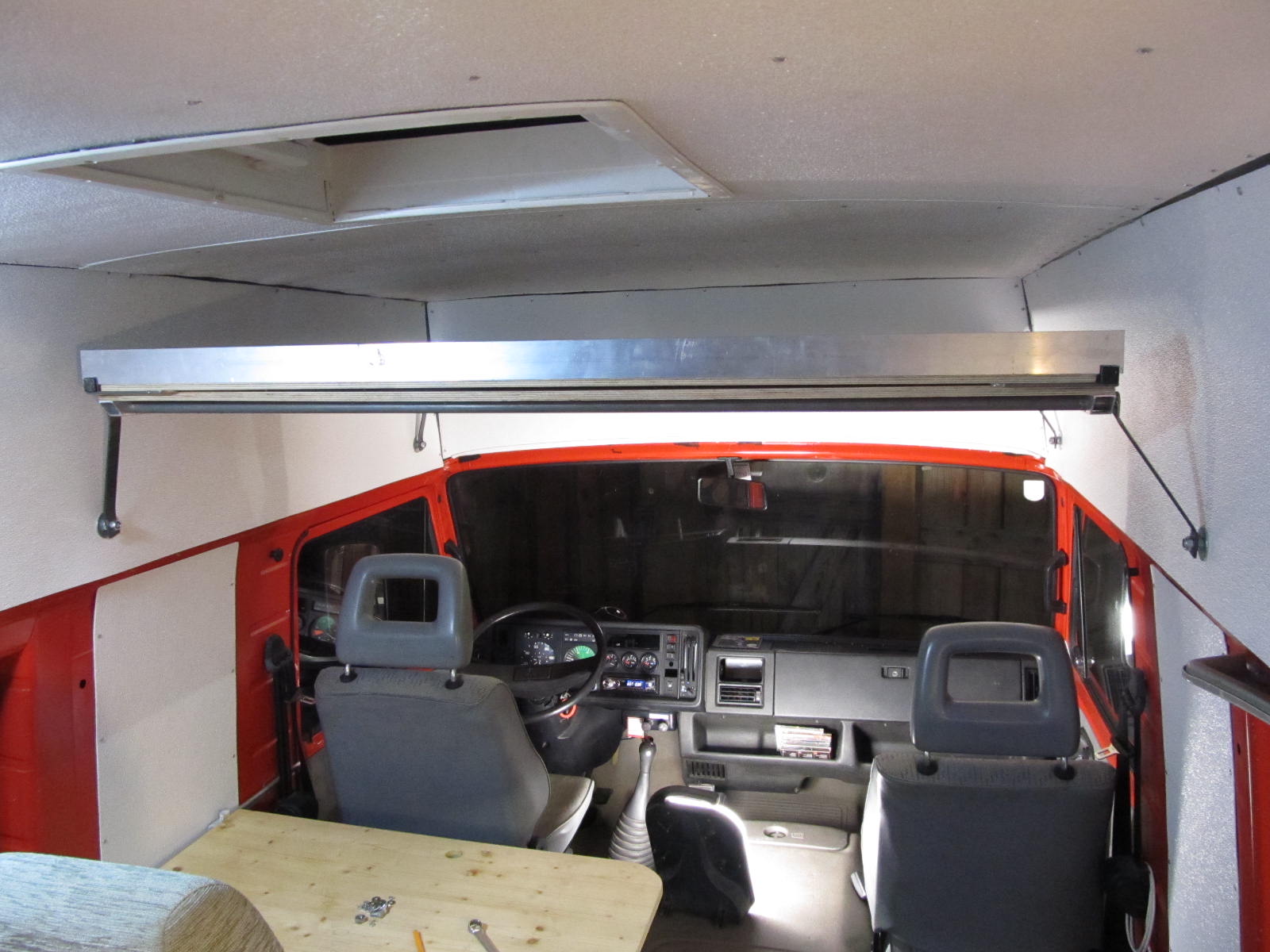

Ich hab über meinen Sitzen bis zum Hochdach Platz und folgende Lösung verwirklicht:
Als Uterkosntruktion einen zusätzlichen Spriegel über dem Fahrersitz montiert, darauf ein Flacheisen in Längsrichtung zur Befestigung der Drehpunkte.
Schrauben durch und den Rest kannst du auf den beiden Bildern gut erkennen.
Das Bett ist ihn Fahrposition so weit oben und vorne, dass ein sehr grosszügiges Raumgefühl entsteht, in Schlafposition jedoch so weit unten, dass die Kinderleins gemütlich über die Sitzbank nach oben klettern können und viel Platz zum schlafen haben.
fehlen tut nur noch die Farbe, Matratze und irgendein noch auszugdenkender Verriegelungsmechanismus, Liegefläche ausgezogen in etwa 1,7 in der Länge und 1,4 in der Breite.
liebe Grüße
Richi
Bett unten und ausgezogen

Hallo Richard!
Das hast du aber echt schön gemacht. Mir gefällt auch das Tränenblech als Abschluss zum Fahrerhaus, das werde ich gleich mal bei dir abkupfern :grin:

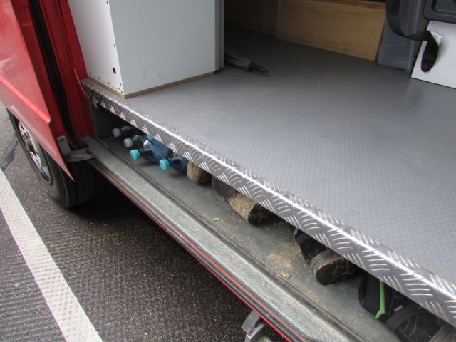

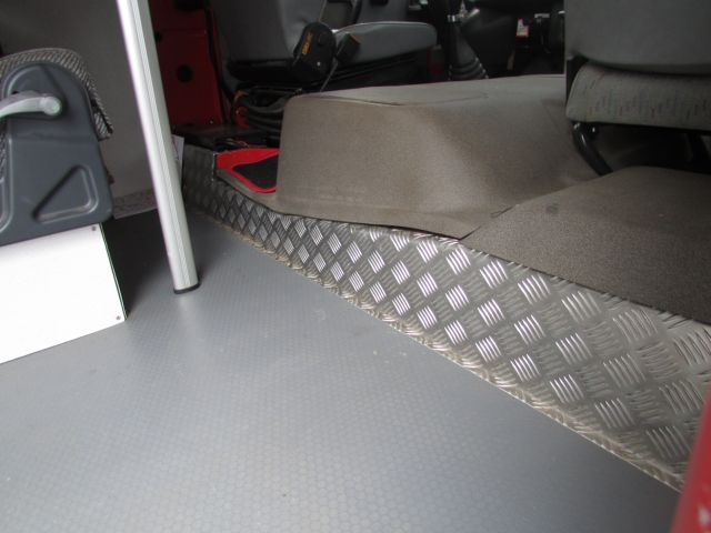

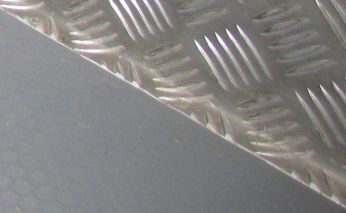

Beitragvon Richard Kuderer » Donnerstag 3. Oktober 2013, 21:05
Danke fürs Lob
Alublech hab ich gebogen und in die Platte eingefräst damit nichts vorsteht!
lg
Richard
eingefräßt, Ausschnitt
Einstieg - damit die Kante nicht abgenutzt wird
Abschluß zum Fahrerraum - dahinter Dämmung wegen Lärmübertragung
