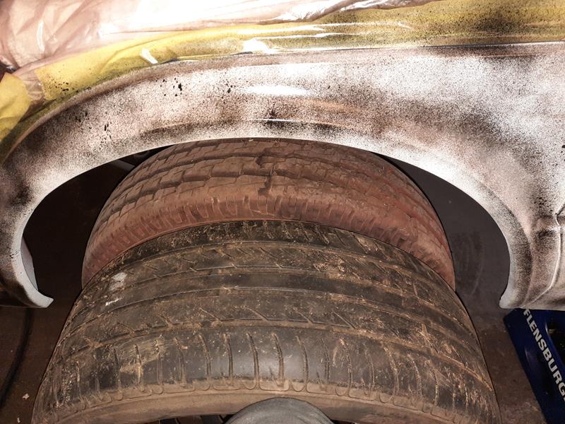

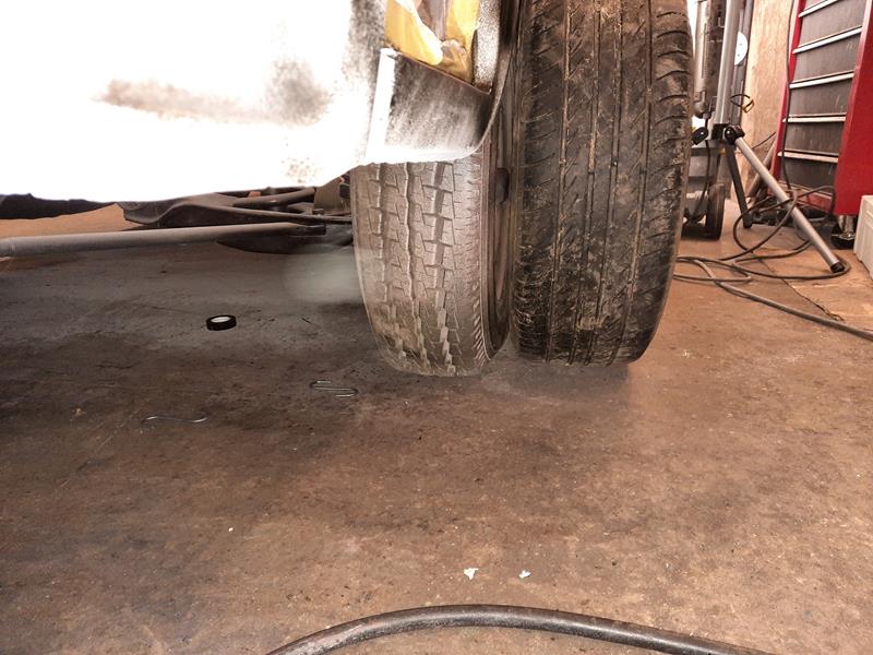

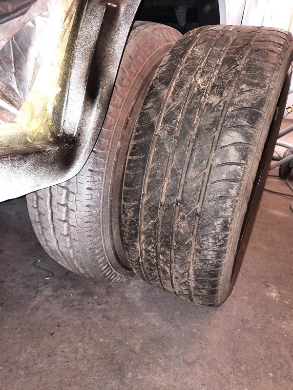

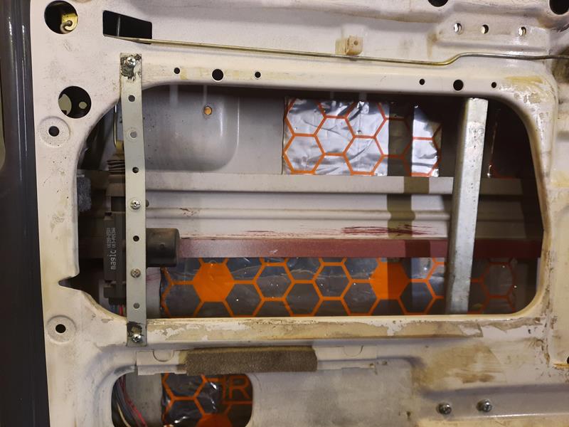

Moin, da nächste woche ja lackieren angesagt ist, hab ich mir mal schon gedanken zwecks Bereifung und Felgen gemacht.
Der LT soll ja auf 16 Zoll Felgen laufen. Das ist ja so nicht das Problem. Reifengröße hatte ich so an 225 / 60 angedacht.
Ich kenne welche, die haben diese Größe auch eingetragen bekommen, haben allerdings kein H-Kennzeichen. In meinen Brief
steht auch nur 185 / 14 drinn. Ich hab mal die 16 Zoll Felgen von meinem Golf an den Felgen vom Bus gestellt. Die haben die
Größe 205 / 55. Das ist ja mal ein Unterschied :lol: Mal schauen was mein Tüv Prüfer von meinen Ideen so hält :grin:
20210424_170827 (Copy).jpg (81.28 KiB) 32047-mal betrachtet
20210424_171010 (Copy).jpg (77.96 KiB) 32047-mal betrachtet
20210424_170921 (Copy).jpg (110.29 KiB) 32047-mal betrachtet
20210424_170950 (Copy).jpg (112.79 KiB) 32047-mal betrachtet
20210424_171047 (Copy).jpg (83.5 KiB) 32047-mal betrachtet

Hi,ich denke das die Größe schwierig werden könnte. Ich meine 195er wären eher das gängige Maß. Aber frag trotzdem mal deinen Prüfer.
Re: Mein LT, Projekt 2010
Beitragvon Skoot » Montag 14. Juni 2021, 07:21
Da würde ich vorm lacken noch mal genau überlegen. 215R14 passt so grade ohne Anpassung rein. Für größere Räder musst Du evtl den Radlauf schneiden, oder höher oder beides.

Beitragvon j.b.k » Dienstag 15. Juni 2021, 20:19
Also ich kenne einen, der fährt diese Felgen/Reifen kombi. Der musste nix ändern :TOP:
Die frage ist ja, wie hoch ist denn der Reifen auf den 14 ner Felgen?

Beitragvon Skoot » Mittwoch 16. Juni 2021, 07:30
Hannes, ich hatte das /60 nicht gesehen. Die sind dann ja auch sehr klein. Laut Reifenrechner minimal kleiner als 205R14, gegenüber den 215ern fast 2,5cm weniger Durchmesser. Dann passt das auch. Ich hatte an 225/75 oder so gedacht

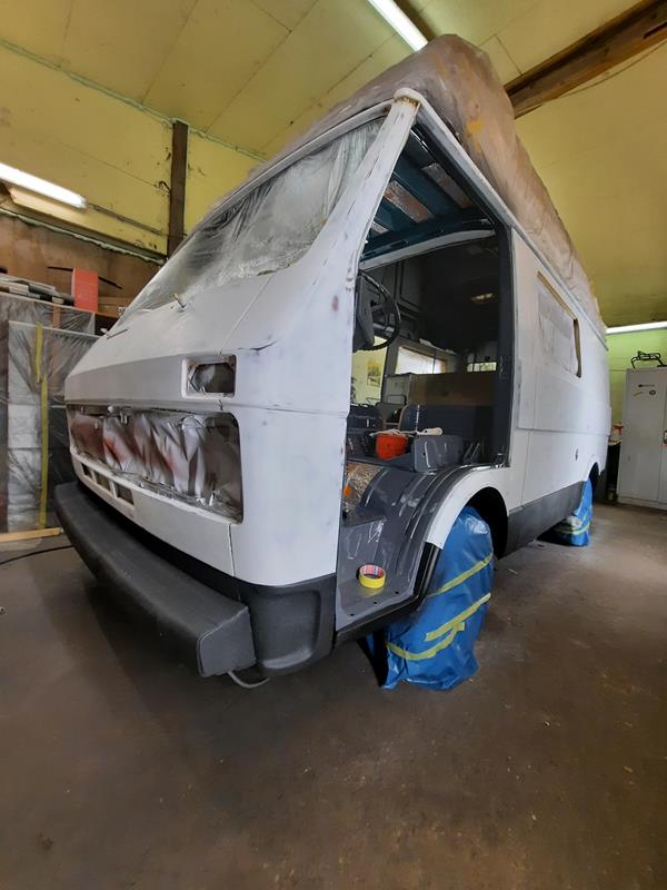

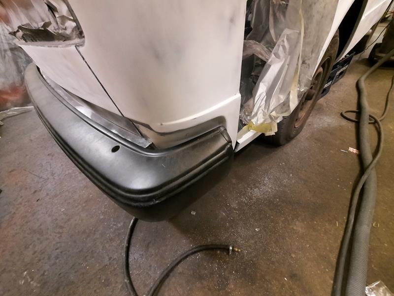

Beitragvon j.b.k » Dienstag 22. Juni 2021, 21:53

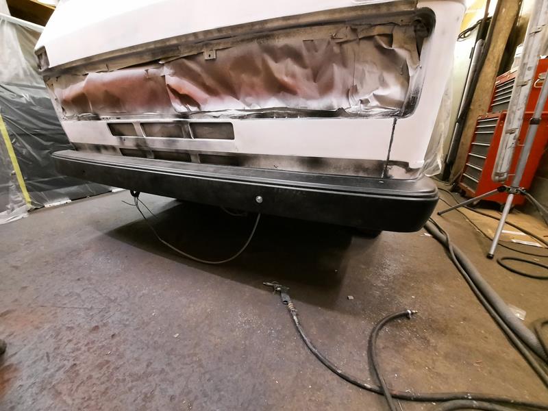

So, nach einem JAHR warten ist die Kunststoffstoßstange endlich da :TOP:

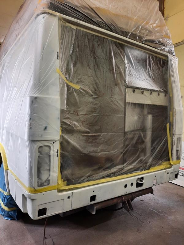

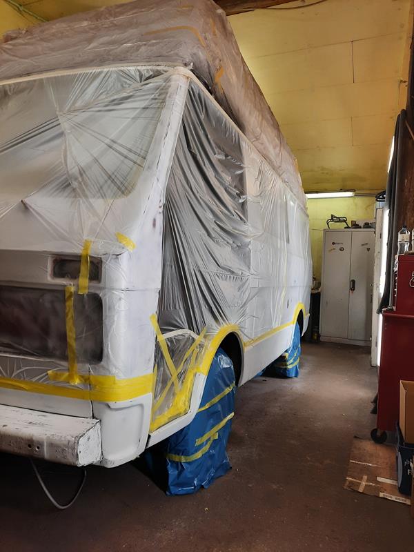

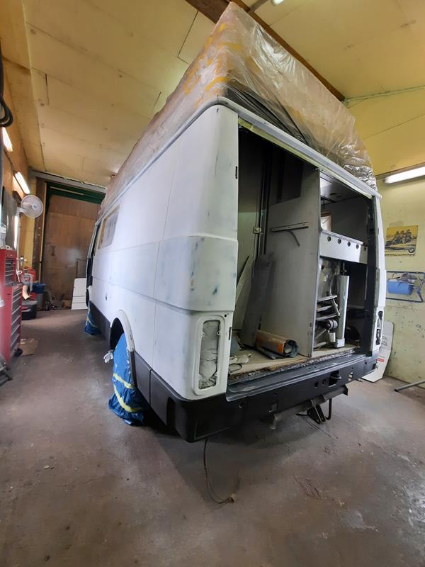

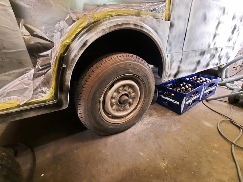

Beitragvon j.b.k » Samstag 26. Juni 2021, 22:42

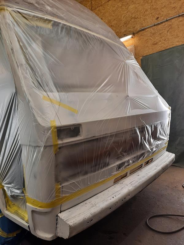

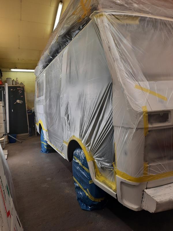

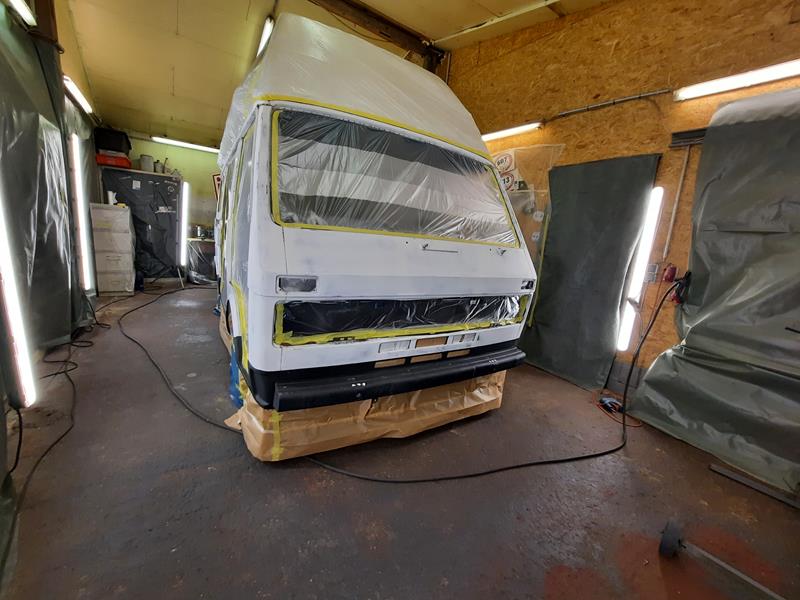

und weiter geht`s mal wieder mit abkleben. Hier Vorbereitung für das auftragen den Steinschutzes.

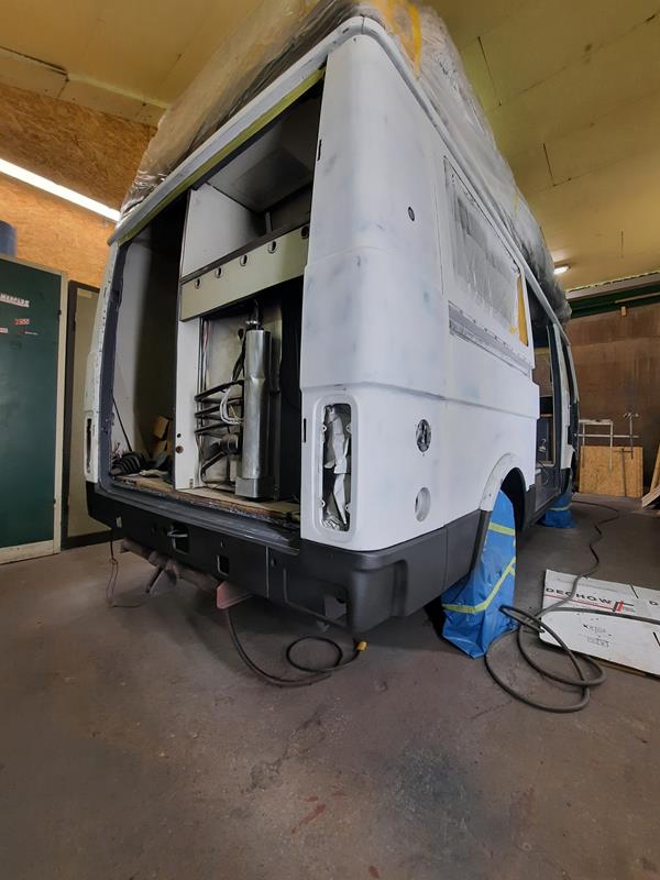

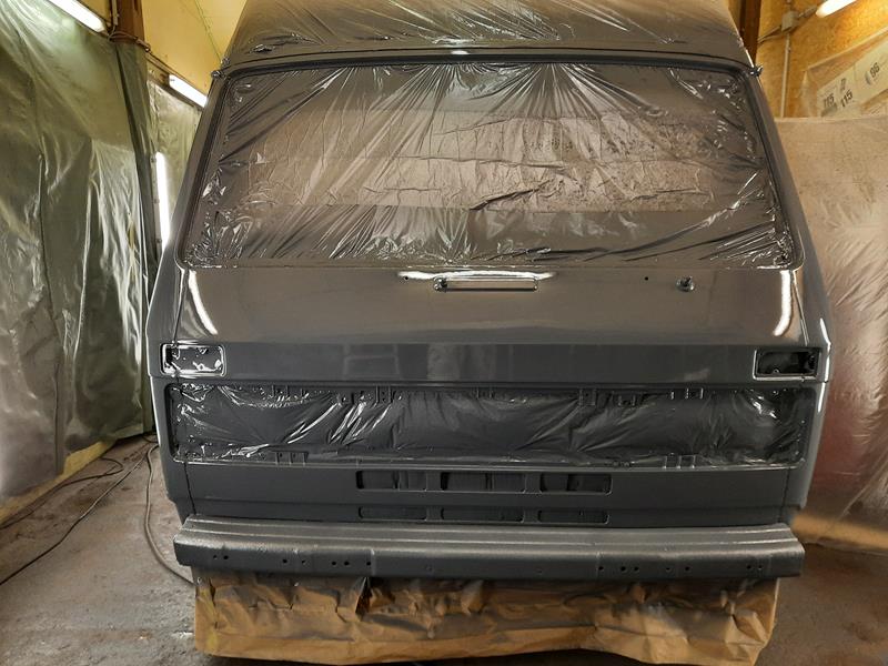

Beitragvon j.b.k » Montag 28. Juni 2021, 21:04
Und jetzt auch mit Steinschlagschutz :TOP:

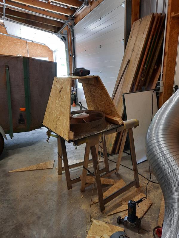

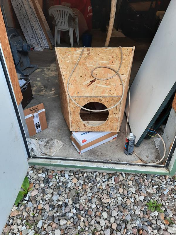

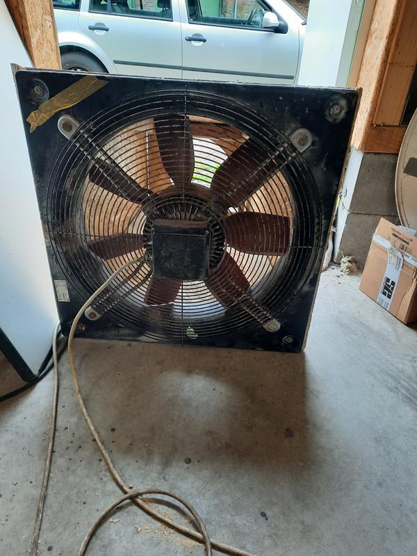

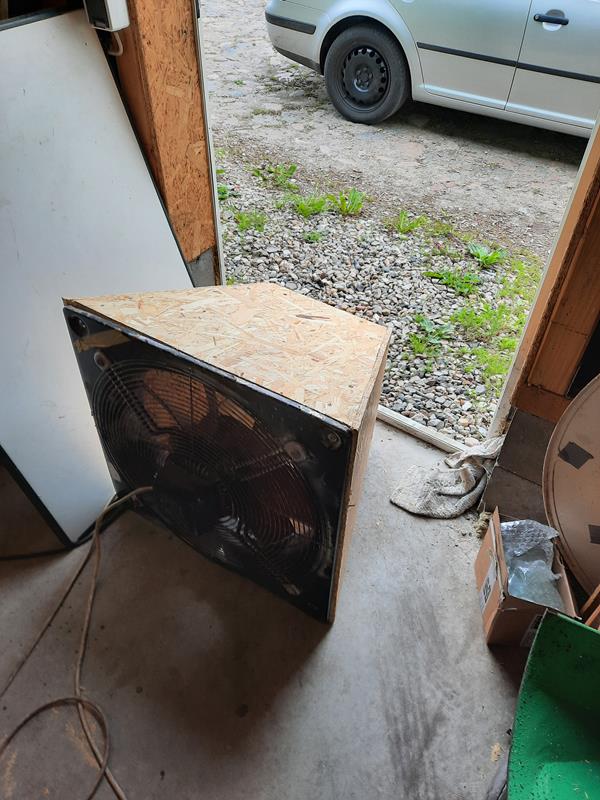

Beitragvon j.b.k » Samstag 3. Juli 2021, 21:25

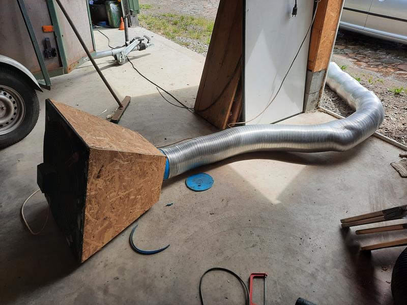

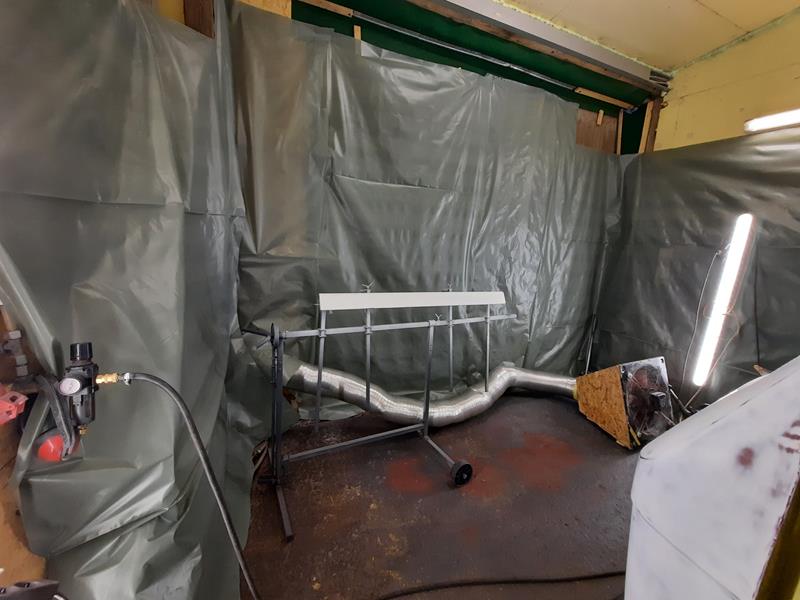

Anfertigung einer Lackier-/ Staubabsaugung ;-)
20210607_165341 (Copy).jpg (89.36 KiB) 31452-mal betrachtet
20210607_180418 (Copy).jpg (89.07 KiB) 31452-mal betrachtet
20210607_180424 (Copy).jpg (90.71 KiB) 31452-mal betrachtet
20210607_180939 (Copy).jpg (115.26 KiB) 31452-mal betrachtet
20210612_140958 (Copy).jpg (83.02 KiB) 31452-mal betrachtet

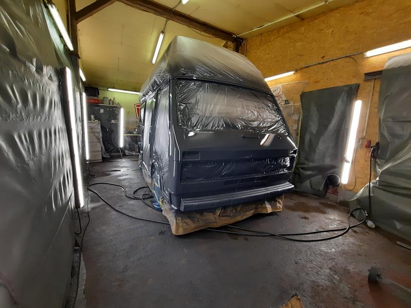

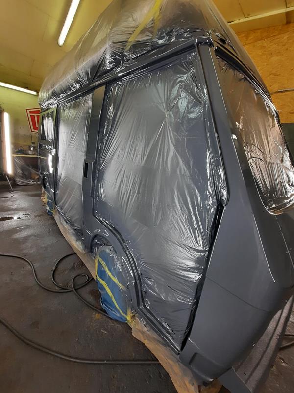

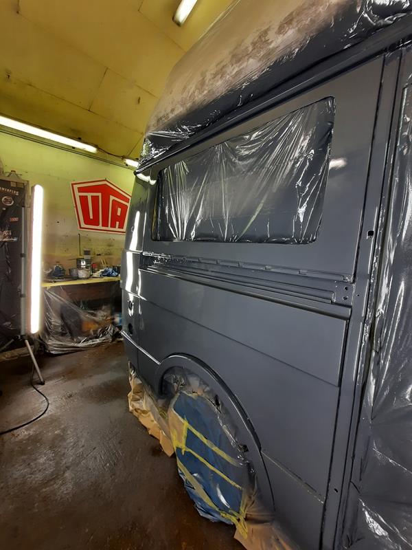

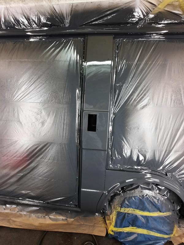

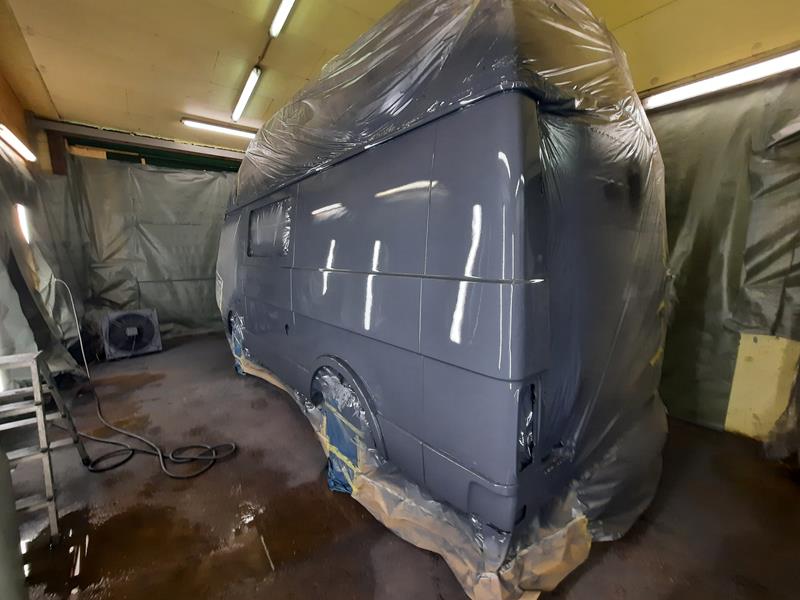

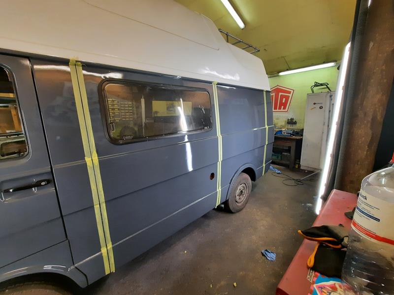

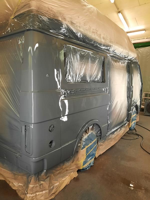

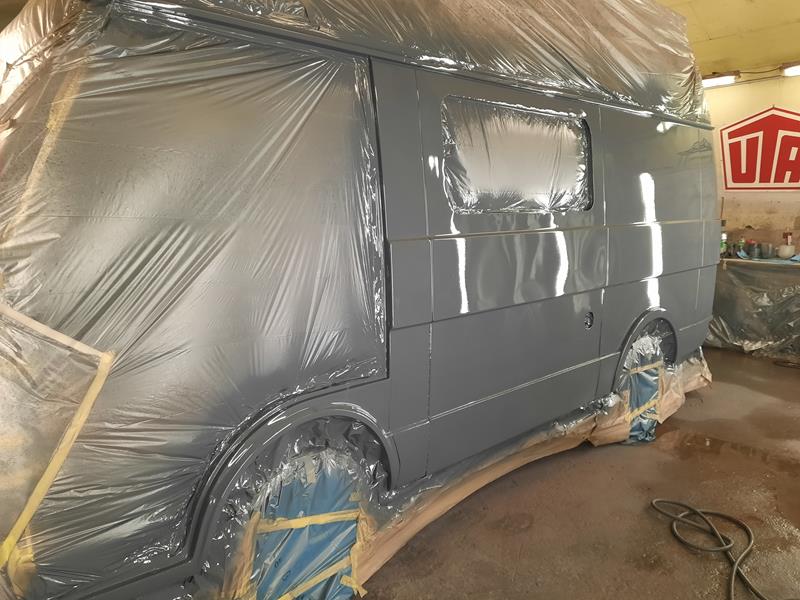

Beitragvon j.b.k » Samstag 31. Juli 2021, 05:23
Moin LT-Freunde :TOP:
Nach längerer ZEIT mal wieder "Neue Bilder" vom LT.

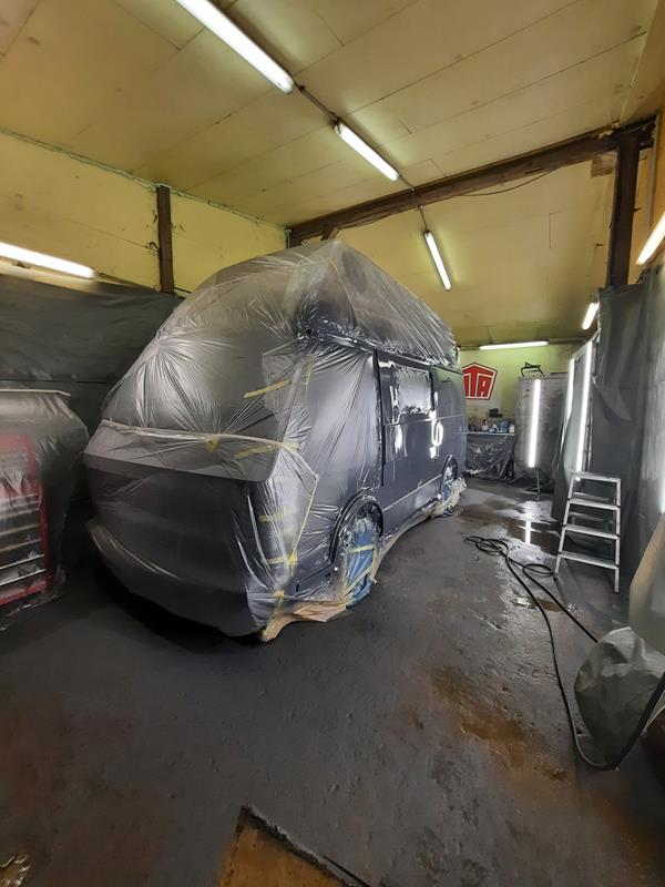

Die ganzen Arbeitsschritte vom reinigen des LT's vorm lackieren sowie abkleben der Halle, des LT's habe ich mal weggelassen.
Das wiederholte sich ja nur. Also hier die Bilder vom lackieren der Beifahrerseite.
Viel Spass dabei.
Beitragvon syncromat » Samstag 31. Juli 2021, 12:00
Respekt Hannes, das sieht schon sehr gut aus. Dann geht es ja bald los mit dem zusammensetzen. Komplett sieht das bestimmt noch besser aus.
Beitragvon masmat21 » Samstag 31. Juli 2021, 18:05
Echt Hammer! Toll gemacht!!

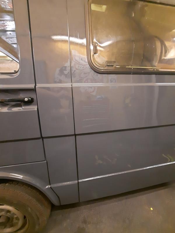

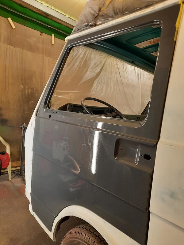

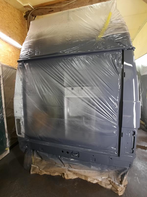

Beitragvon j.b.k » Mittwoch 18. August 2021, 15:39

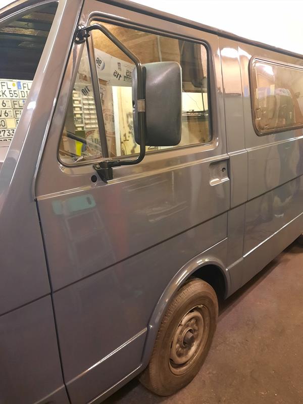

Update Fahrerseite :TOP:

Na die ist schon GROß aber ich wollte so wenig Staub wie möglich aufwirbeln und deshalb habe ich den Bus rübergestell.

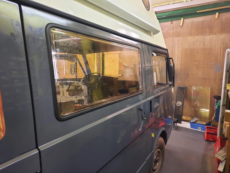

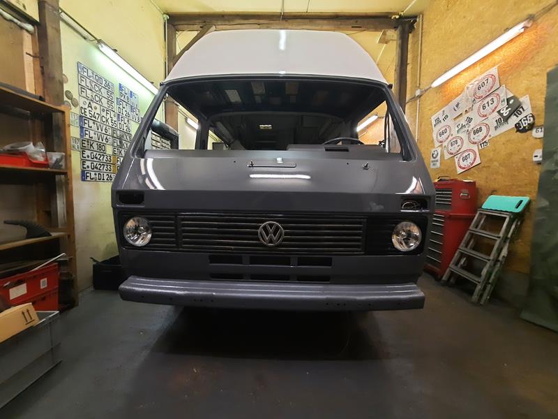

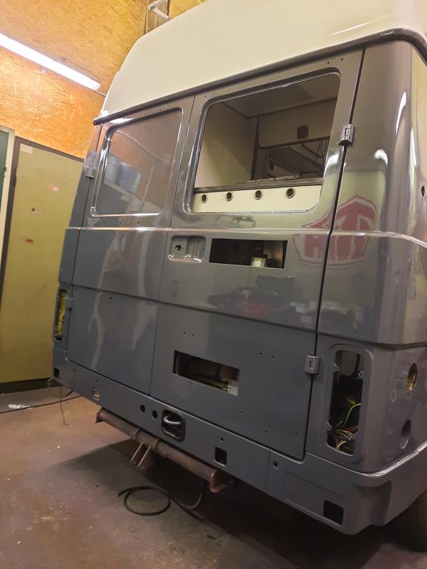

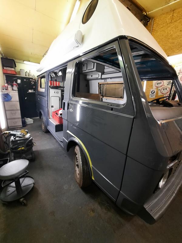

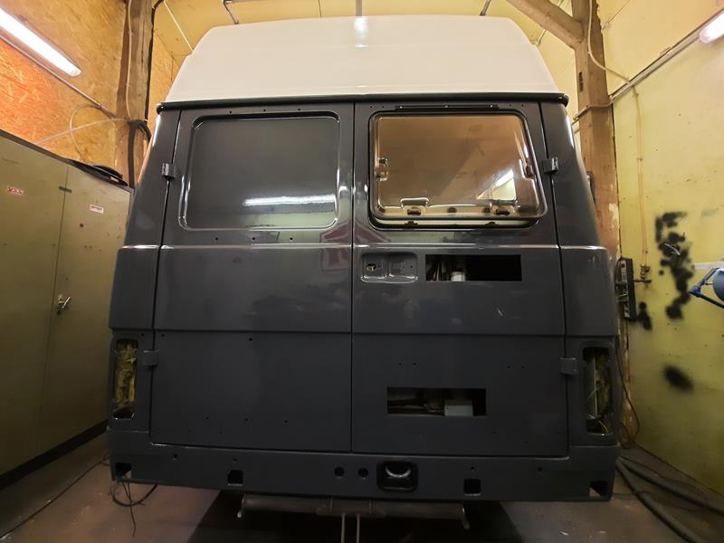

Beitragvon j.b.k » Donnerstag 2. September 2021, 22:05

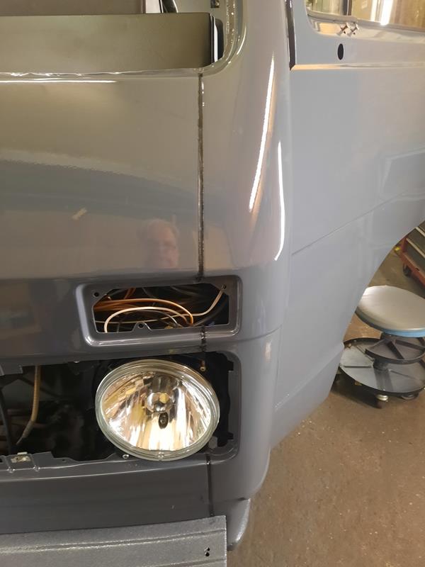

Kleines Update.

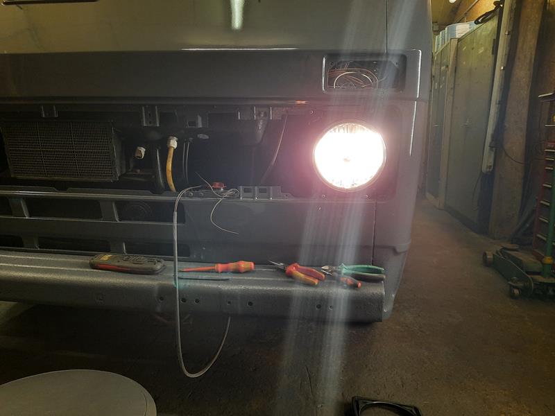

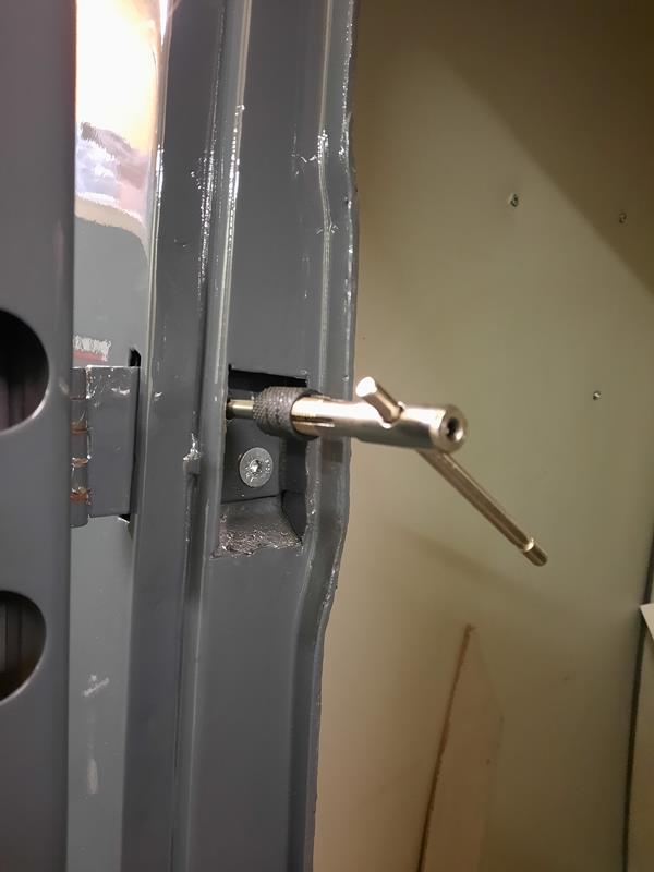

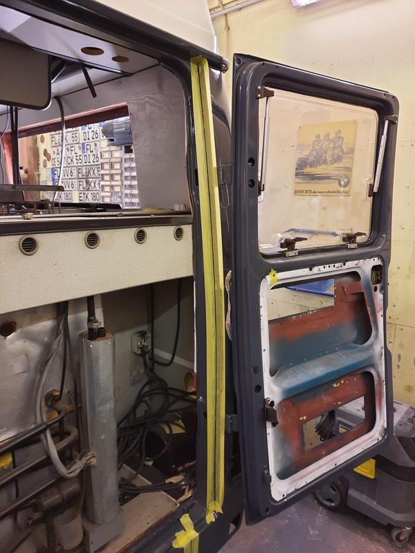

So die Fahrer-/ Beifahrer- und Hecktüren sind montiert. Natürlich gab es auch wieder die eine oder andere schwierigkeit beim einbauen.
Zum Beispiel Gewinde die einfach nicht mehr so zugfest sind wie es sein soll. Mit Alubutyl wurden die Tür natürlich auch beklebt.

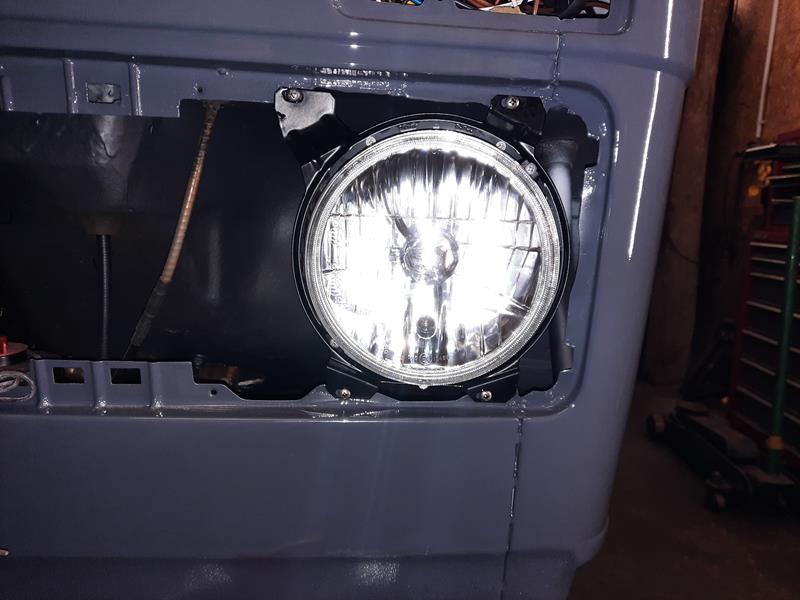

Neue Frontscheinwefer gab es auch noch :TOP: Jetzt auch wieder die Runden und nicht die Eckigen :doppel_top:
Hier die Bilder:

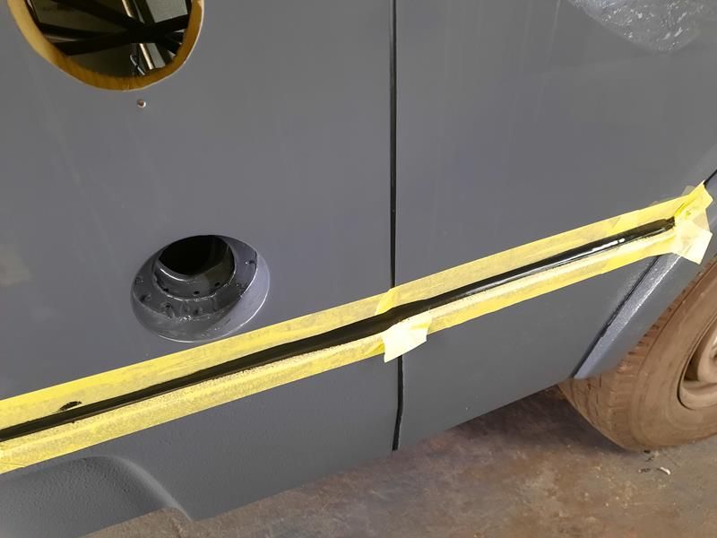

Beitragvon j.b.k » Sonntag 19. September 2021, 16:49
DANKE für die 'GLÜCKWÜNSCHE' :TOP:

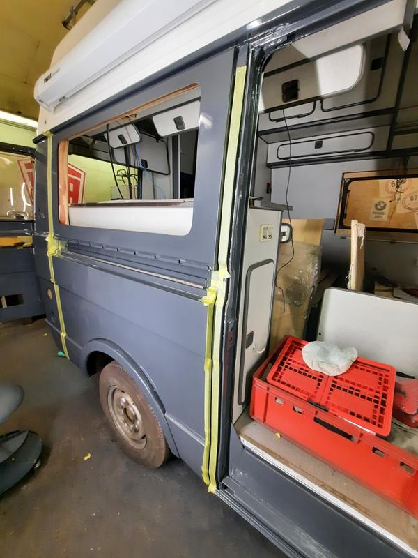

Hier wie immer ein Update:
Sikkaflex MARSCH
Kfz-Nähte ablkleben und abdichten. Einige Fenter sind auch schon eingebaut :doppel_top:
