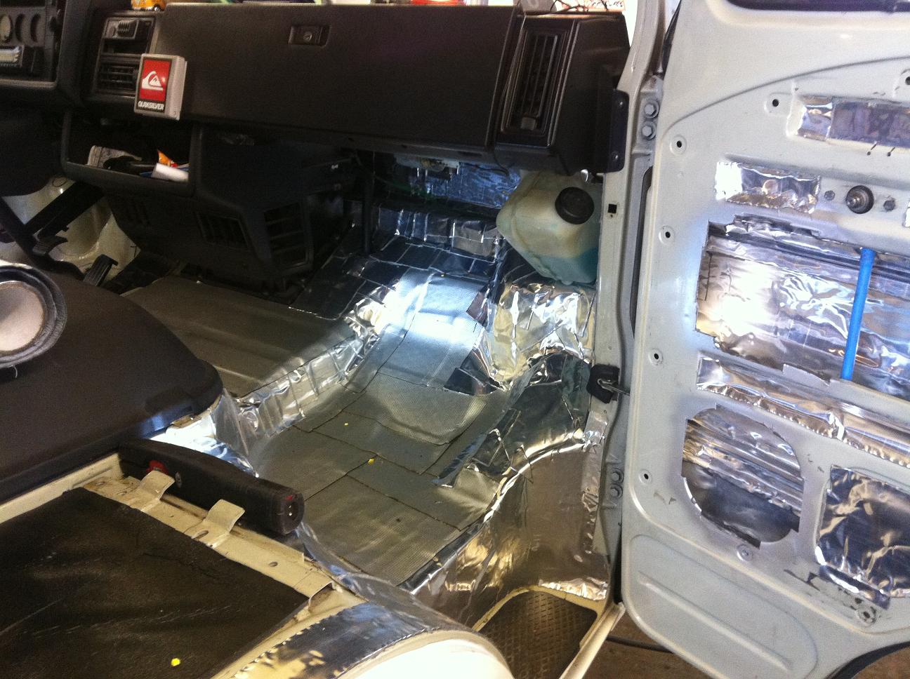

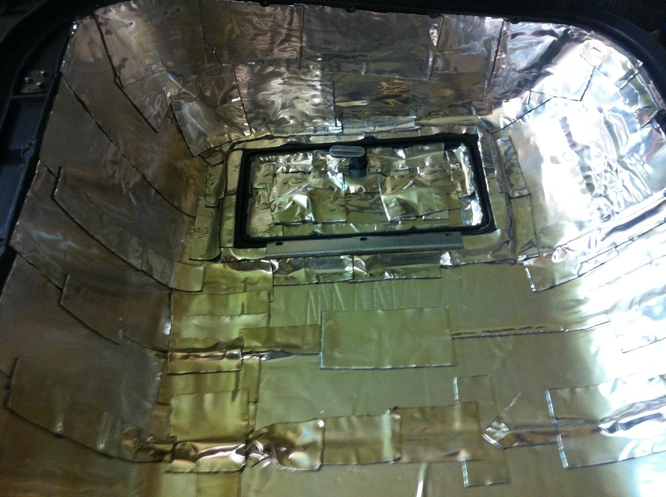

Vordertüren:
Beide Türen vorne komplett mit Alubutyl gedämmt. Dazu Türverkleidungen abgebaut, dann die Türen giwissenhaft mit Nitroverdünnung gereinigt. Wenn alles sauber ist, das Alubutyl in Streifen Schneiden "habe so ca 8 cm breit geschnitten" dann von UNTEN nach oben hocharbeiten. Hierbei sollte der neue Streifen immer etwas überlappend geklebt werden. Damit ist gewährleistet, dass Wasser gut abfließen kann. Das ganze macht man dann auf dem Türaußenblech und dem Türinnenblech. Der große Vorteil zu Alubutyl liegt darin, dass es sich sehr gut verarbeiten lässt und sich auch gut an und in Ecken verarbeiten lässe! Außerdem hält es im Sommer auch bei Hitze und löste sich nicht wie Bitum! Ich kann Euch sagen...das Zeug klebt wie verrückt. Ich habe 2,2 mm starkes Alubutyl benutzt. Es ist unglaublich wieviel das Bringt! wenn man gegen die Tür kolpft hat man das Gefühl man klopft gegen einen Panzer... Wahnsinn. Schon beim Türschließen kommt Feeling von einer gepanzerten Limusine auf.. :lol:
Also weiter... Dann habe ich noch Akustikschaum in die Offenen Räume geklebt. Türverkleidungen wieder angebaut und alles festgeschraubt.

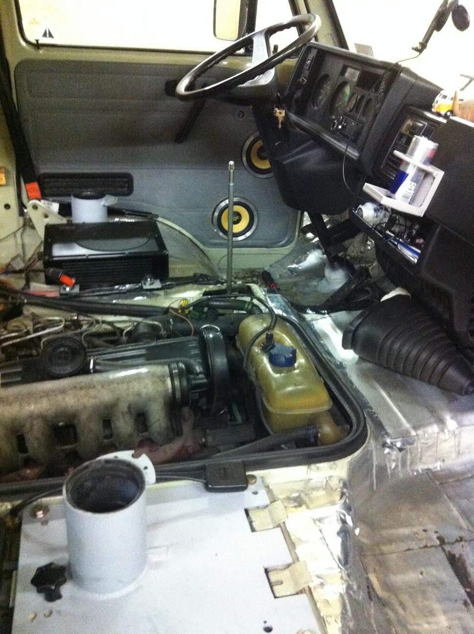

Der Fußraum:
den Furaum habe ich ordentlich mit Verdünnung gereinigt. Flugroststellen sofort beseitigt und mit Rostschutz behandelt. Hier habe ich eine Mischung aus Alubutyl und Bitummatten "weil ich die noch hatte" verbaut. Ich denke in "liegender" Position kann man auch Bitummatten ganz gut verwenden. Wenn man vorher allerdings mit Alubutyl gearbeitet hat, wird der unterschied schnell deutlich. Wesentlich schwieriger zu verarbeiten. Große Plattenteile brechen zum teil durch. Und damit sie richtig kleben braucht man am besten einen Heißluftföhn. Alubutyl ist die wesentlich bessere Variante. Glaub mir und macht es gleich mit dem richtigen Kram "Alubutyl" :TOP:
Im Fußraum bin ich so hoch gegangen wie es möglich war. Im Winter kommt das Amaturenbrett noch raus, damit dahinter auch noch was von dem Zauberzeug kommt! ;-) Außerdem habe ich noch den Batteriekasten komplett mit Alubutyl ausgestattet und danach auch mit Akustikschaum verklebt. Sowie einmal mit Alubutyl um die komplette Motoröffung unter den Sitzen usw. Halt der komplette vordere Bereich.

Fußraum rechts
Innenraum

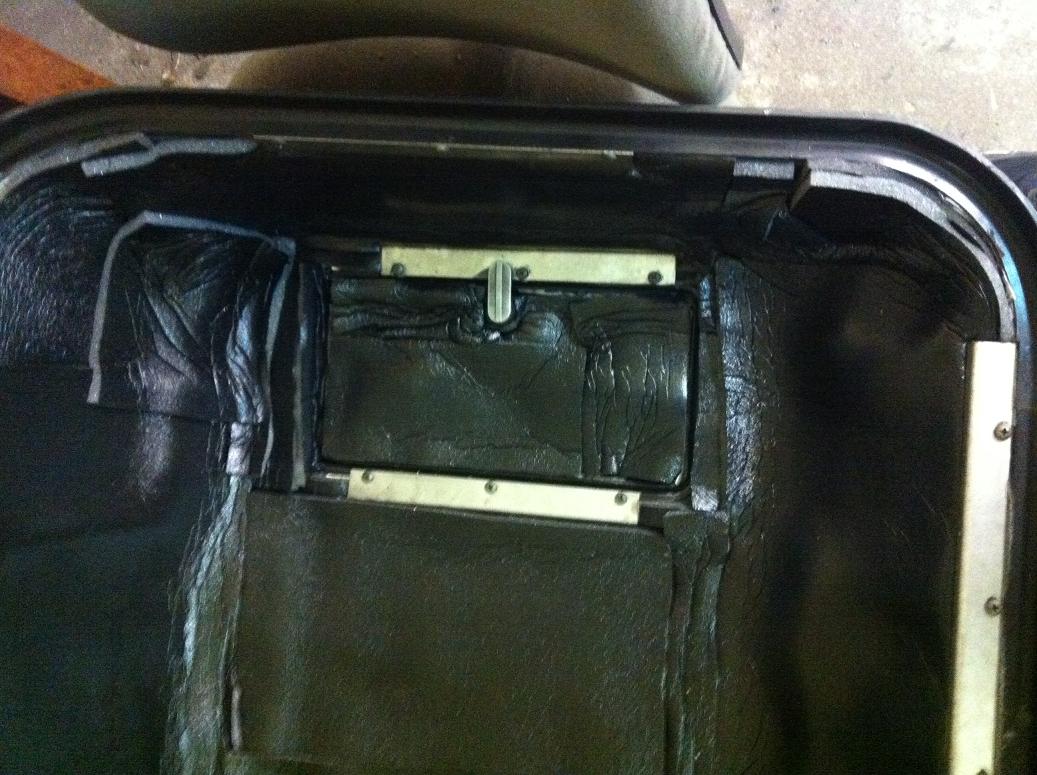

Motordeckel mit Alubutyl 2
Motordeckel mit Alubutyl 1
Tür Links und Fußraum links mit Rostschutz
Fußraum rechts
Tür rechts und rechter Fußraum
Tür innen und außen mit Alubutyl gedämmt. Auch zu sehen neugestaltung des Innenbleches für die Aufnahme der Lautsprecher

Eine Dämmung der Motorabdeckung mit Alubutyl hat nur wenig Wirkung, da diese aufgrund Ihrer Beschaffenheit (weicher Kunstoff) keinen Körperschall
überträgt. Klopf mal drauf, klang schon vorher Dumpf ! Eine Dämmung mit Akustikdämmstoff ist hier notwendig um die Luftschallschwingung vom Motor
zu minimieren. Ist ein bischen schwierig, aber 20mm Schaum unter der vorhandenen Dämmung passen.
