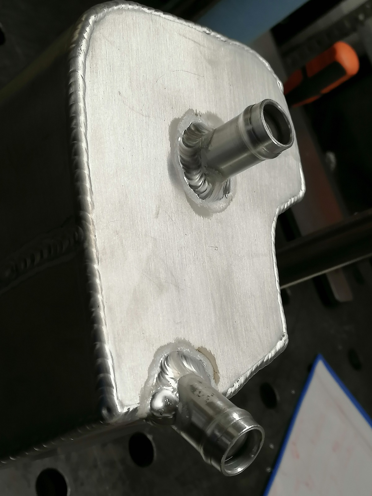

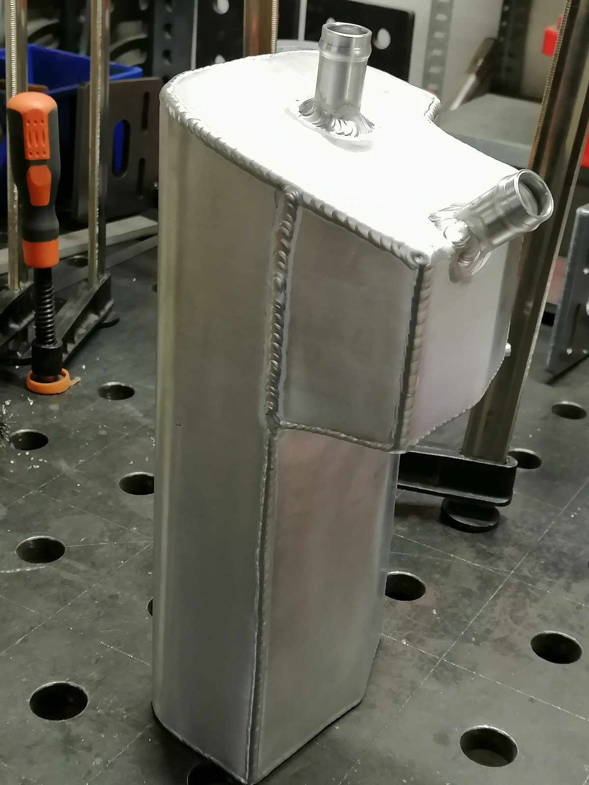

Ein Kunde wollte jetzt einen Kühlerausgleichbehälter für einen 6Zyl Benziner , darauf wurde der unten im Bild gefertigt .

Beitragvon schaettman » Freitag 3. September 2021, 20:16
Sauber geschweisst ! ;-)

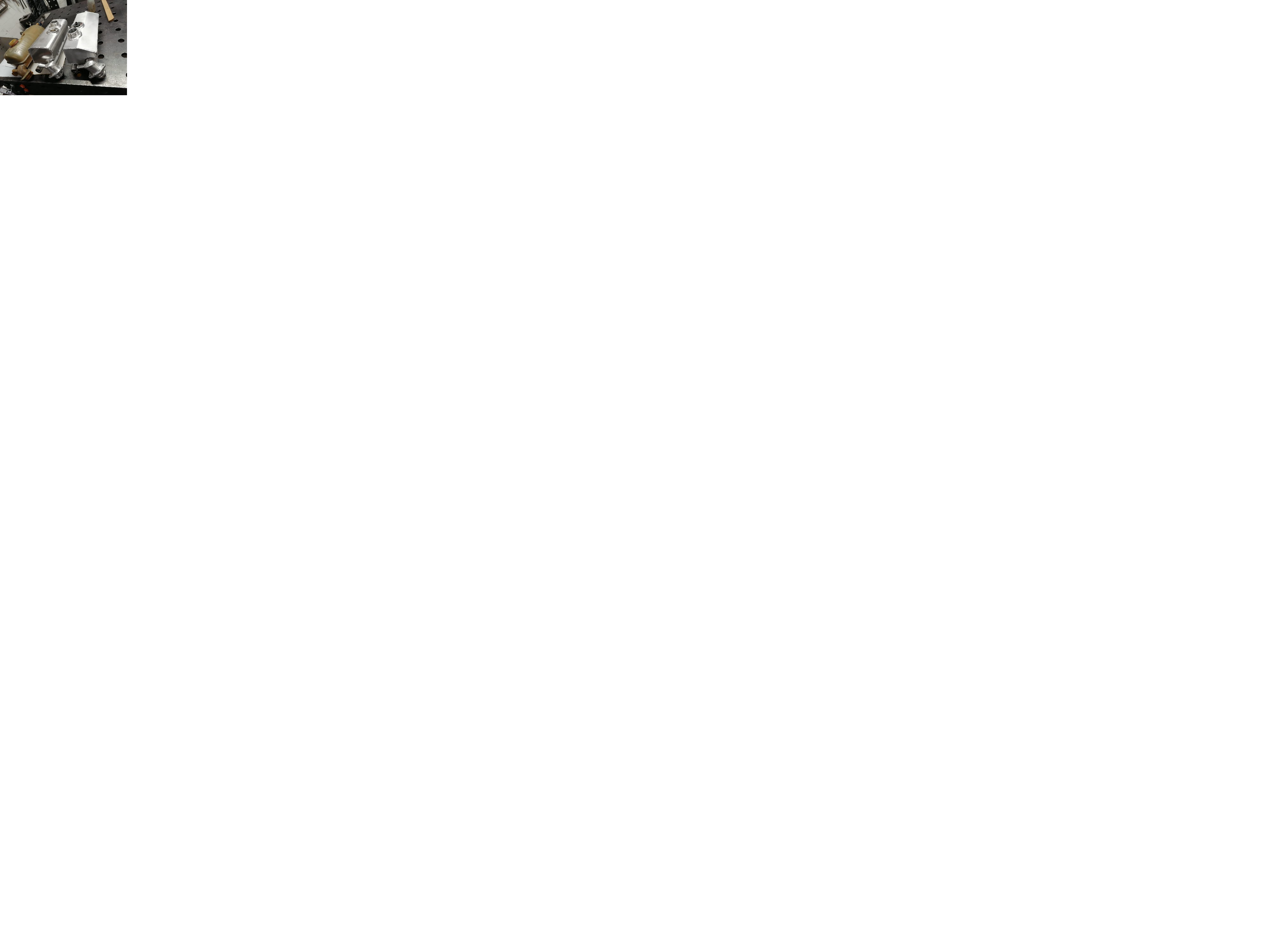

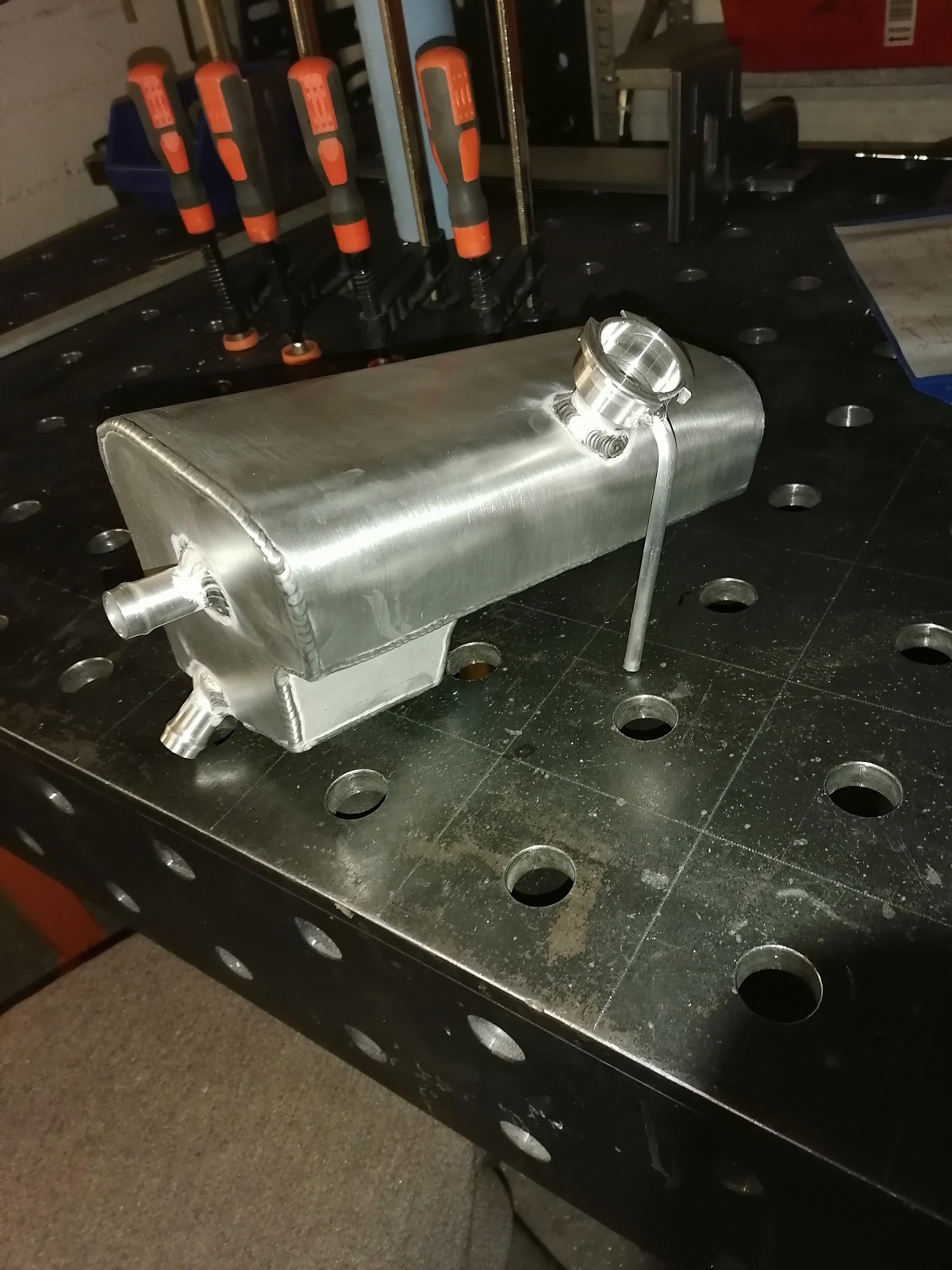

Beitragvon Bernhard » Mittwoch 5. Januar 2022, 22:30
Servus Miteinander !
erstmal nachträglich noch ein gutes Neues in die Runde !
Mittlerweile ist es wieder ein kleines Stück vorran gegangen mit den Prototypen der Ausgleichbehälter , siehe unten ,
Es gibt noch viel zu tun ....

Beitragvon LT3 Micky » Donnerstag 6. Januar 2022, 12:39
Frohes Neues!
Sieht ja schon lecker aus :doppel_top:

Beitragvon frarit » Donnerstag 6. Januar 2022, 19:35
Auch noch frohes neues.
Das sieht sehr gut aus und was da für eine Arbeit drinsteckt. Also bin sehr gespannt auf das
vollendete Stück.
