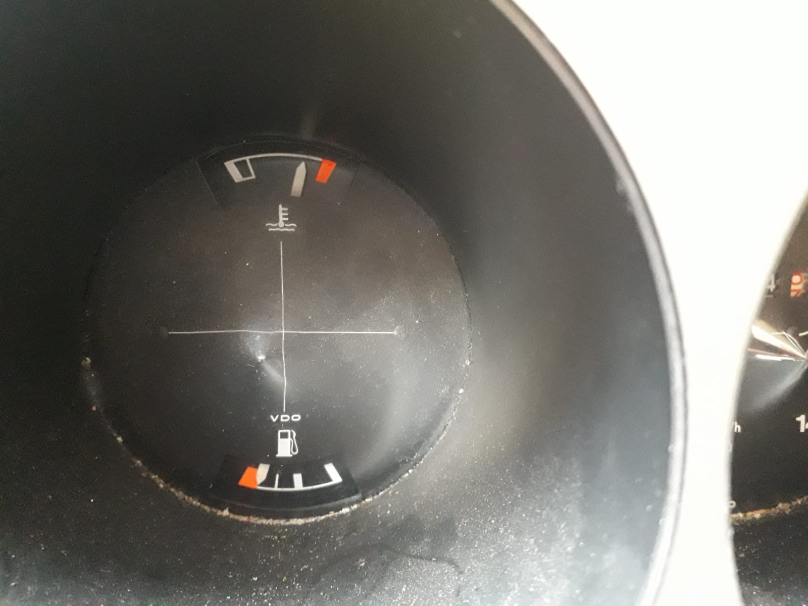

Beitragvon Julius1994 » Mittwoch 16. September 2020, 13:53
Habe in der Zwischenzeit mal den Originalgeber von Classic Parts bestellt und eingebaut, die Teilenummer war zwar die gleiche (049919501) wie bei dem ersten Ersatzteil aber die Temperaturanzeige sieht jetzt auch nach etwas Fahrt schon viel besser aus. Hab mal ein Bild angehangen, habe ja leider an der Anzeige keine Temperaturangaben, meint ihr das ist im Bereich des Normalen oder schon zu hoch? Habe leider keinen Vergleich mehr zu vorher da die Anzeige schon länger nicht mehr funktioniert.
Ach und sieht auf dem Foto dreckiger aus als es wirklich ist :lol:

Re: Sensor für Kühlwassertemperatur beim CH Motor
Beitragvon tiemo » Mittwoch 16. September 2020, 21:49
Hallo Julius!
Auf jeden Fall steht der Zeiger in dem recht großen Normalbereich, wenn auch im oberen Drittel. Also erst mal Entwarnung.
Dort steht bei meinem LT der Zeiger nach längerer Volllastfahrt, ansonsten steht er in der Mitte oder ganz leicht darunter. Das ist aber auch ein Diesel, der Benziner mag sich da anders verhalten.
In welchem Betriebszustand entstand denn das Bild?
Beitragvon Julius1994 » Donnerstag 17. September 2020, 07:43
Hallo Tiemo,
das Foto ist entstanden nach etwa 5km Stadtverkehr und 5km Autobahn, also gut warm gefahren. Wie es nach längerer Fahrt aussieht müsste ich am besten die Tage mal schauen. Wie könnte ich denn am besten die Temperaturanzeige mit der tatsächlichen Kühlmitteltemperatur abgleichen, wahrscheinlich mit Infrarotthermometer an einem der Schläuche oder?
Julius
