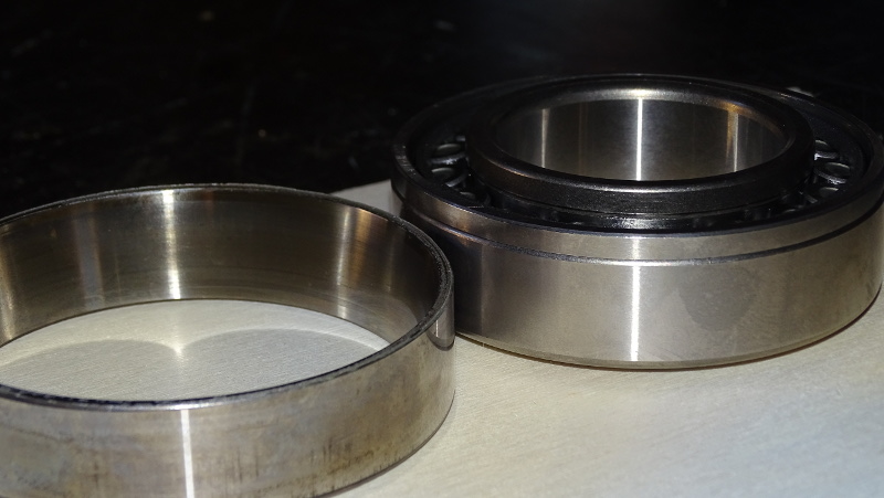

Beitragvon Herbert Kozuschnik » Montag 5. Dezember 2016, 19:18
hier mal ein Bild von den Lagern.
Links der alte Lager- Außenring rechts das neue Lager. Am Außenring des neuen Lagers ist der "Verbreiterungsring" wegen dem sich das Lager nicht zerlegen lässt. So wie es ist, lässt sich das neue Lager nur "über die Rollen" in den Sitz pressen, eine Geschichte die mir gar nicht gefällt...
Erstens, weil mir "über die Rollen einpressen" weh tut, zweitens weil ich so nicht weiß ob der Außenring auch wirklich auf Anschlag sitzt und drittens sehe ich so keine Möglichkeit das Lager auf Spiel zu überprüfen. Ich weiss, letzteres ist nicht vorgesehen, aber Getriebeölwechsel sind auch nicht vorgesehen und es ist trotzdem besser wenn man welche macht. ;-)
Da sich der "Verbreiterungsring" beim alten Lager ja gelöst hat und noch im Deckel steckt, überlege ich ob ich ihn nicht vom neuen Lager auch ablösen sollte. Dann könnte ich den Aussenring sauber in den Sitz pressen und nach zusammenschrauben (erst mal ohne Dichtung) auch prüfen ob das Lager evt. (zu viel) Spiel hat.
Hat von Euch noch niemand dieses Problem gehabt??

Re: Radlager hinten
Beitragvon LT-Harry » Dienstag 6. Dezember 2016, 10:36
Servus Herbert
Die neuen Lager sind nur noch "einteilig"
Alten Außenring aus dem Achsrohr entfernen. (ist klar)
Neues Lager in richtiger Reihenfolge auf die Achswelle (O-Ring / Wedi/ Schrumpfring)
Achswelle einbauen
Gruß @Harry
