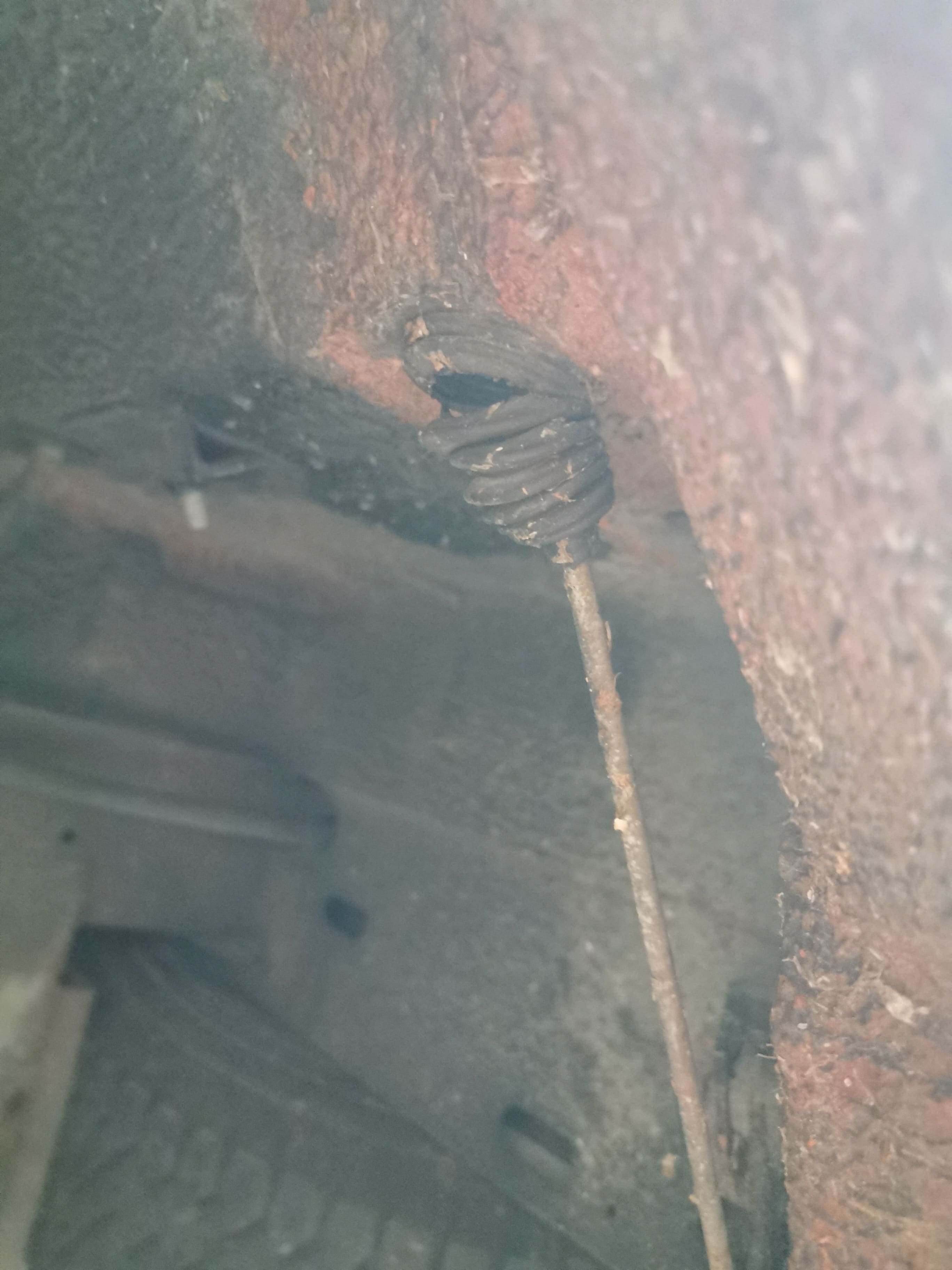

Beitragvon Daoane » Mittwoch 13. Mai 2020, 22:17
Hier noch ein Foto dazu

Beitragvon Torsten alias Jabba » Donnerstag 14. Mai 2020, 09:19
Hab letztens auch die manschette gewechselt, da die alte gerissen war. Das darf die auch , nach 40 Jahren, da wird das Material nunmal spröde. Hab die vom Wiki empfohlene vom Passat drin, ist die selbe wie für'n lt, nur halt andere teilenummer. Die für den lt gibt es unter der teilenummer nicht mehr. Hab mal nachgeschaut, die für den Passat ist leider nun auch bei vw Classic parts ausverkauft, gibt die aber noch evt so im netz. Daten stehen im Wiki.
http://www.lt-forum.de/dokuwiki/doku.ph ... handbremse
Ganz unten wird die gezeigt.

Beitragvon Daoane » Donnerstag 14. Mai 2020, 09:30
Hallo Torsten,
die Idee das anders zu lösen kam mir deshalb, da mir ein Freund und ehemaliger LT Besitzer erzählt hat, dass bei ihm die Manschette auch nach dem wechseln wieder gerissen ist, da die Stange konstruktionsbedingt an dieser reibt.
Wenn ihr gute Erfahrungen mit dem Austausch der Manschette gemacht habt würde ich mich nach einer gebrauchten umsehen :)
