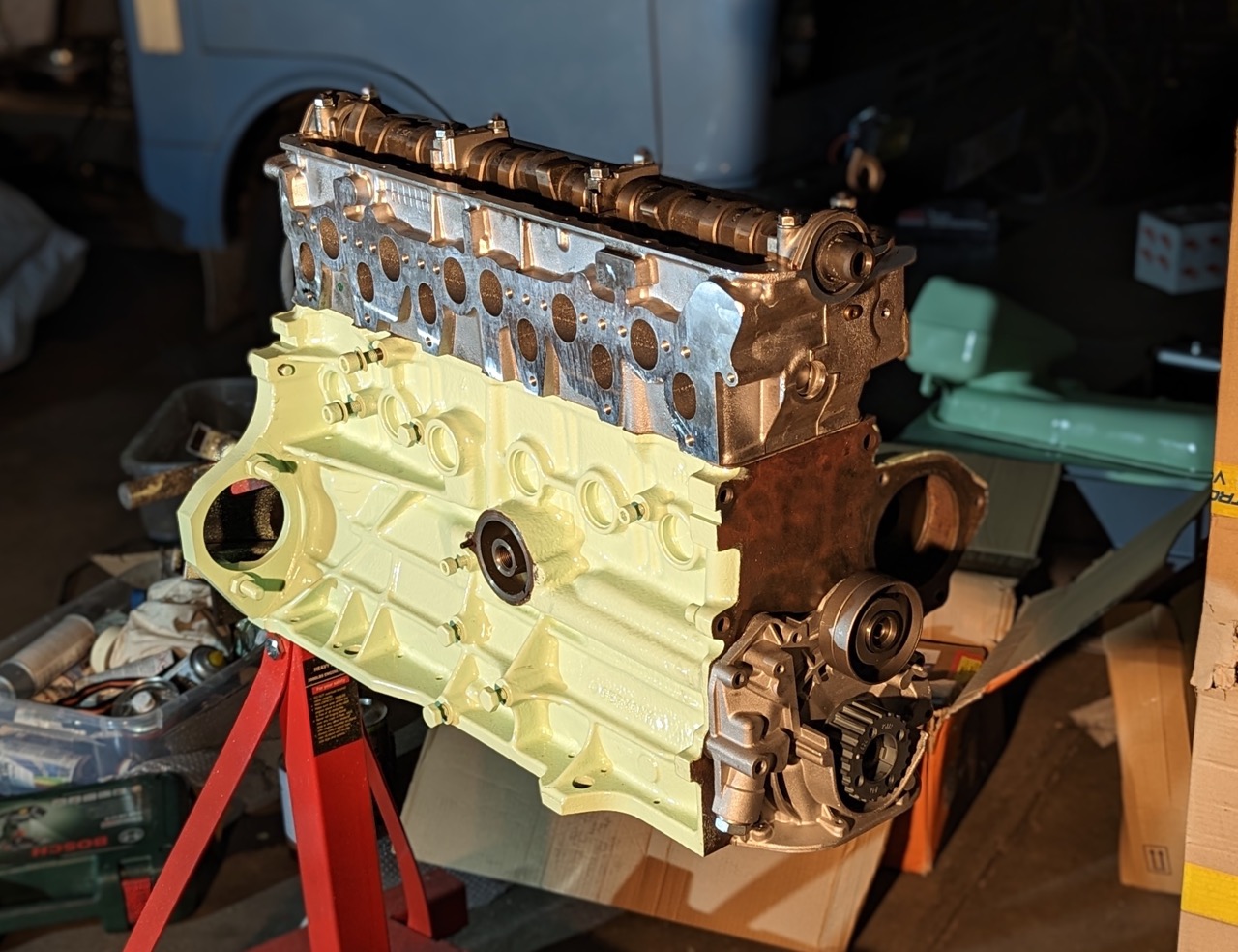

Beitragvon franz » Dienstag 27. Dezember 2022, 23:54
vielen Dank nochmals für eure Unterstützung.
Hier ein kurzes Update:
ich habe mich dazu entschieden den Motorblock instandsetzen lassen (planen, aufbohren, honen, Übermaßkolben etc.) für ca. 1700€
Jetzt bin gerade dabei den Motor wieder zusammenzubauen.
Franz

sehr gut. Somit sollte der Motor wie neu sein. Ist das ein original Bild?
Zylinderkopf auch neu?
Ich hatte mir das auch überlegt, aber dann doch
selbst meinen Motor mit dem Akkuschrauber gehohnt hat und neue Kolben verbaut. Läuft seit 12000km problemlos.
Ich freue mich, dass es voran geht und wünsche gutes Gelingen :-)

ja das ist ein Bild von mir, der Zylinderkopf ist auch neu, der hatte einige Risse.
Hut ab, dass du das honen selbst geschafft hast! Das habe ich mir nicht zugetraut, da hast du dir auf jeden Fall eine Menge Geld gespart ;-)
