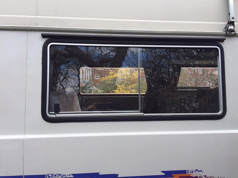

ich hole das Thema mal wieder hoch, nach dem jetzt die im letzten Jahr aufgebrochene Scheibe und defekte Scheibe repariert ist.
Ich habe mich nun doch für das Original VW Schiebefenster entschieden, welches noch zu haben war.
Ich habe den Einbau bei Lohr Tuning/Buswerk gemacht (früher Norderstedt bei HH, jetzt in Bad Oldesloe), einé Werkstatt die im Wesentlichen nur VW Bus aller Baujahre macht und sich sehr gut auskennt und bei mir auch immer Ölwechsel, TÜV etc. macht.
Der Originalausschnitt passte fast und musste nur geringfügig erweitert werden.
Das Schiebefenster bietet den Vorteil, dass die hinten Sitzenden auch während der Fahrt Frischluft bekommen können, es rastet in verschiedenen Stellungen ein. Das Original Fliegen und Verdunkelungsrollo ist auch erhalten
Saison kann also wieder losgehen.

Hallo Ihr Lieben,
nach langer Zeit werde ich mal vom Abschluss des leidigen Fensterthemas berichten.
Ich habe inzwischen tatsächlich bei der Firma Eeco in England ein Fenster nachfertigen lassen.
Weil die nicht direkt nach Deutschland liefern und ich mehrere Male, incl. Wartezeit dazwischen mit denen hin- und herkonferieren musste, hat es eine ganze Weile gedauert.
Ich habe also ein Musterfenster (Danke noch mal an Florida-Boy für die hammergrosszügige Spende) mitsamt Scharnierleiste nach England geschickt und bekam einige Wochen später ein nagelneues (fast) originales Fenster zurück.
Die Rücksendung lief über eine Freundin in England, die das Paket annahm und an mich nach Deutschland weiterschickte.
Warum Eeco nicht nach Deutschland schickt, ist mir nach wie vor schleierhaft. Ich habe sie zwar mehrfach darauf hingewiesen, dass sich das lohnen könnte, da diese Fenster hier sehr gesucht sind, aber sie waren ganz offensichtlich nicht interessiert.
Das gelieferte Fenster ist vom Farbton absolut passend zum alten Fenster und natürlich auch zu den anderen Fenstern im LT. Von der Konstruktion ist es geringfügig anders als das originale, was aber nur einem Spezialisten bei direktem Vergleich auffallen dürfte. Auffallendster Unterschied ist, dass die Scharnierleiste angeklebt und nicht aufgeschoben ist. Von der Passform ist es nahezu perfekt, allerdings musste ich zwei von den Klammerverriegelungen im Fahrzeug um ein paar Millimeter versetzen. Das finde ich ziemlich gut, immerhin hatten die ja auch nur ein ziemlich zerdeppertes, halbes Fenster als Muster.
Und was natürlich auch fehlt, ist der Aufkleber mit der allg. Zulassungsnummer. Mal sehen, ob das irgendwann mal relevant wird. ;-)
Zu den Kosten.
Sendung nach England: 15,99€
Fenster, incl. Lieferung in England: 282,60 GBP
Lieferung von England nach Deutschland incl. Vers.: 37,35 GBP
also roundabout 465,-€ für alles zusammen.
Was auch noch dazukam, waren weitere (horrende, aber nützt ja nix) 120,-€ für neue Verschlussclips nebst Ausstellstange.
Nicht ganz billig, wie man sieht. Da das zumindest in diesem Fall aber bis auf die Selbstbeteiligung eh die Versicherung bezahlt, geht das für mich völlig in Ordnung.
Und für ein Ersatzteil, das sonst nirgends mehr zu bekommen ist sowieso.
Mengenrabatt gibt es übrigens nicht, deswegen hatte ich vorher auch nicht nochmal rückgefragt, ob noch wer eins braucht.
Was allerdings das beste ist: Jetzt, da sie mal eins davon hergestellt haben, kann jeder das Fenster dort nachbestellen. :FREU: :FREU: :FREU:
Laut Angabe von Eeco reicht dafür die Angabe der Ordernummer 8355, die ich euch hiermit zur fröhlichen Verfügung mitteile.
Soweit wars das dann also von der Fensterfront.
Mein nächstes Projekt ist übrigens die Nachfertigung der originalen Verschlussclips. Der Mann von dem ich die gekauft habe, sagte, er hätte noch etwa 30 Stück davon und dann sind sie weg.
Und er ist meiner Ansicht nach einer der letzten, die überhaupt noch welche haben.
Deswegen habe ich auch extra einen mehr als Ersatz und Muster bestellt. Diese Teile müssten sich im 3D-Druck ohne weiteres reproduzieren lassen.
Wenn also jemand von Euch einen 3D-Scan machen kann, jemanden kennt, der das kann oder sonst einen Tipp dafür hat: gerne her damit.
Das wars für heute, liebe Grüße an alle und allzeit gute Fahrt,
Redi

Beitragvon Florida-Boy-Orange » Dienstag 28. Juli 2015, 11:12
Hallo Redi,
auch wenn es gedauert hat, ich freue mich dass du mit dem Englandfenster Erfolg hattest und dass mein Muster noch gute Dienste geleistet hat und es jetzt sogar eine dauerhafte Bezugsquelle gibt (auch wenn das hoffentlich nie jemand brauchen wird, mit der ganzen Rennerei etc. ). :doppel_top:
Auch ich bin sehr zufrieden mit dem Schiebefenster, in Italien war es bei Sommerhitze gut, während der Fahrt hinten Luft reinzulassen.
Die Befestigungsclipse für das Bonocarfenster habe ich jedenfalls vor zwei Jahren noch bei Campingsalon - Wunderlich GmbH, Schwarzer Weg 30, 22309 Hamburg bekommen.
Ggf. haben die noch welche?
Gute Fahrt und viele Grüße :drive
Matthias
